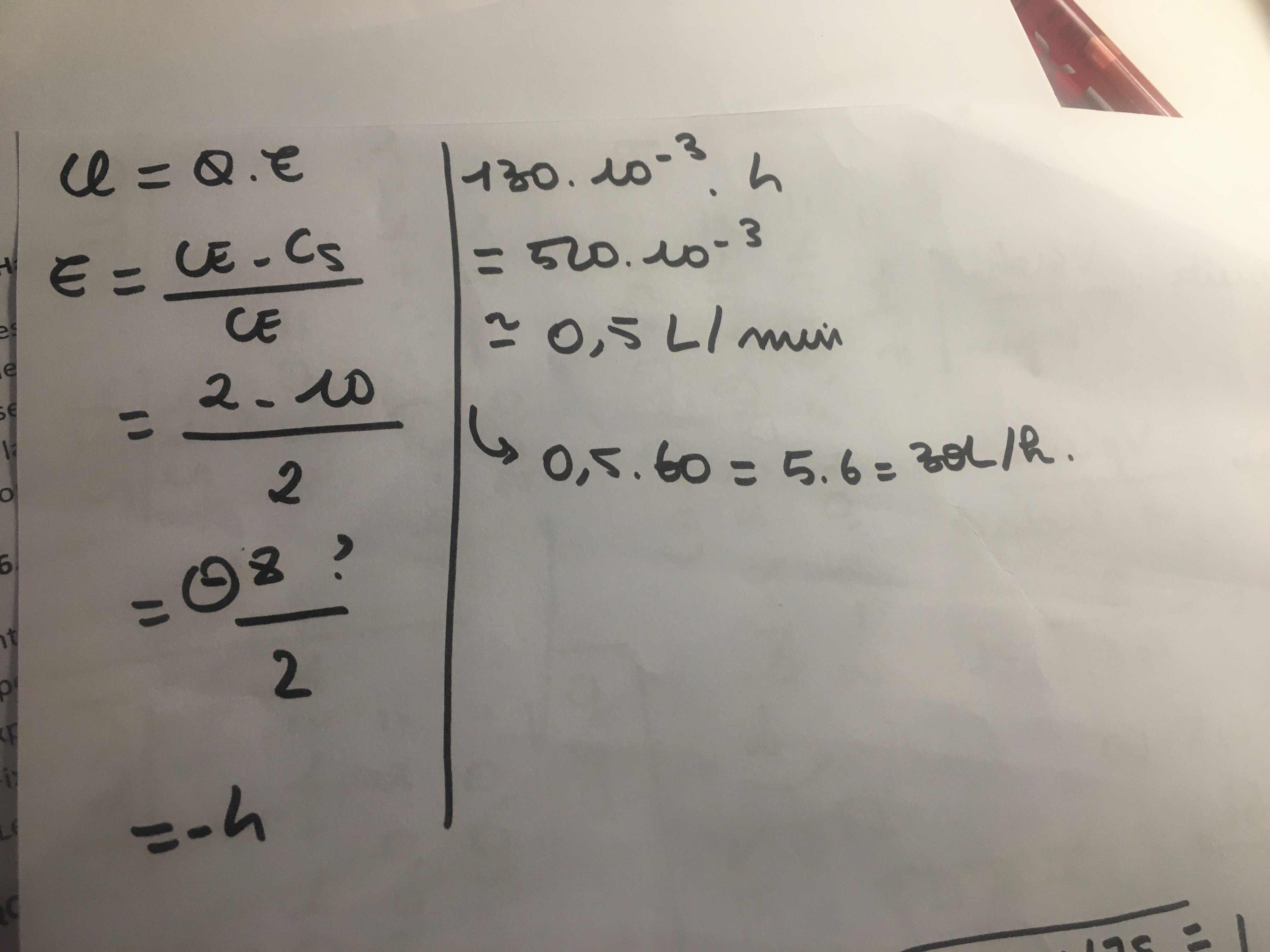

J'ai une petite question sur ce QCM dont la correction est C. J'ai beau essayer de re-calculer je ne comprends toujours pas ce qu'il faut faire, je t'ai mis ma façon de calculer il doit sans doute y avoir une erreur mais je ne la trouve pas :/ tu pourrais m'aider ?
De plus pourquoi E est négatif ??
Merci beaucoup pour ton aide, love <3

Hello ! <3
Alors jme suis pris la tête sur ce calcul, et j'en suis arrivée à la conclusion : je demande au prof c'est trop pour moi. Le E négatif ????? Ca ne fait aucun sens ? Potentiellement c'est une erreur et le 2 était censé être un 20, cela dit une confirmation s'impose, donc c'est envoyé :glasses-nerdy:
Je te passe en attente :angel:

Oh la la merci beaucoup car je n'ai vraiment rien compris non plus, j'étais en giga PLS !! Merci pour ton aide :coeur: :coeur:
