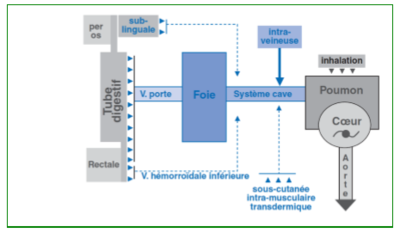

Salut :soldier:
par rapport à cet item : EPPH n'intervient qu'une fois que le médicament est arrivé dans la circulation systémique
Si tu peux m'expliquer pourquoi il est faux :P
Merci <3
Eren
Messages: 2344
Re: Annales 2016 PK
Messagepar juliANSM » 30 Avr 2021, 11:58
Hello ! <3
Alors en fait le médicament subit l'EPPH AVANT de passer dans la circulation sanguine. Je te remets le schéma de la fiche, pour que tu puisses visualiser :
L'absorption au niveau du td envoie le médicament par le système porte au foie, là où il subira l'EPPH, ensuite il finira dans la circulation générale. Mais il passera par le foie AVANT (sauf s'il le shunte, mais dans ce cas il ne subit pas l'EPPH et donc on s'en fout). :glasses-nerdy:
C'est bon pour toi ? :embarrassed:
