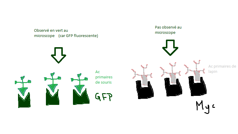

Messagepar -Alexis » 02 Sep 2011, 17:23
Salut Ice, tu vas voir, une fois que tu as compris, c'est trrèèèèèèèèèssssssss simple ! :D (tu vas aimer la biocell :wink:)
(cliquer sur l'image pour l'agrandir)
Mon schéma, c'est exactement l'énoncé.
1) Si tu mets des Ac 2ndr de lapin sur tes Ac 1r de souris et que tu mets ensuite des Ac 2ndr de souris anti-immunoglobuline de lapin, ces derniers vont tout recouvrir et on n'observera qu'une seule coloration. => FAUX
2) Même problème qu'au 1),et en plus, tes fluorochromes émettent tous dans le vert (fluorescéine utilisée X2 et GFP déjà présente. Tu vas tout voir en vert et il sera impossible de distinguer les Ac 1r de souris des Ac 1r de lapin. => FAUX
3) Les anticorps anti-immunoglobuline de chèvre de vont pas se fixer sur grand chose puisqu'on n'a que des Ac 1r de lapin ou de souris. => FAUX
4) Tes anticorps de cheval vont se fixer aux anticorps de lapin et colorer le complexe en rouge puisqu'ils sont couplé à la rhodamine qui émet dans le rouge. Tes Ac de chèvre vont se fixer aux Ac de souris et colorer le complexe en vert puisqu'ils sont couplé à la fluoréscéine. De plus, les Ac de souris étaient déjà fixés à un fluorochrome qui émet dans le vert (la GFP), mégabingo, on observera d'un côté du vert (GFP + Fluoréscéine), et de l'autre du rouge ! => VRAI
5) La chèvre se fixe sur le lapin (c'est tout de même merveilleux la biocell...) et le complexe devient rouge (chèvre couplée à la rhodamine). Le cheval se fixe sur la souris et le tout devient rouge (cheval couplé à la rhodamine), du coup tout est rouge et on ne distingue pas les différents complexes. MAIS ce complexe était déjà vert avant à cause de la GFP ! Ca ne fait rien, on aura un gros bordel de vert et de rouge on on n'y verra pas plus clair. => FAUX
J'espère que ça va pour les explications, s'il reste encore une ambiguïté n'hésite pas !
A bientôt
