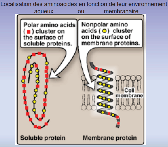

J'ai beaucoup de mal à faire un lien entre le cours de Gilson et le cours de Mengual.
Gilson - dernière page de la ronéo 5 : les protéines transmembranaires seront hydrophobes à l'extérieur de la membrane, du translocon, lors de leur traduction et hydrophiles à l'intérieur de la membrane.
Mengual : les AA apolaires se retrouvent en double hélice dans les membranes.
Euh... voilà ^^.
En réflechissant un peu plus, j'me suis dit : y a-t-il une différence entre la disposition des AA durant la traduction et après la traduction ?
D'un côté : la partie hydrophile doit pouvoir traverser la membrane hydrophobe durant la traduction. Donc ce que dit Gilson est logique.
D'un autre côté : la partie hydrophobe du peptide doit se retrouver dans un environnement hydrophobe. Donc ce que dit Mengual est logique.
Mais, je ne sais plus quoi penser en fin de compte :roll:

Salut Zhost,
alors pour moi les deux phrases sont tout à fait justes et se complètent !
Gilson et Mengual sont d'accord pour dire qu'une fois la traduction terminée, on a la partie hydrophobe (donc apolaire) dans la membrane et la partie hydrophile (donc polaire) à l'extérieure de la membrane.
La conformation des AA ne changent pas durant le passage dans la membrane et la traduction.
Ce que dit Gilson c'est que pendant la traduction et le passage dans la membrane, la partie de la protéine qui est censée se retrouver dans le cytosol à l'extérieure de la membrane doit bien traverser la membrane à un moment ! Donc c'est comme ça qu'on va se retrouver en début de traduction avec la partie hydrophile dans la membrane (après elle va se retrouver dans le cytosol) et la partie hydrophobe dans le milieu extra-cellulaire (après elle va se retrouver dans la membrane).
Voilà, j'espère que j'ai été clair. Travaille bien :wink:

Yep c'est très claire et tout bête en fin de compte ^^.
