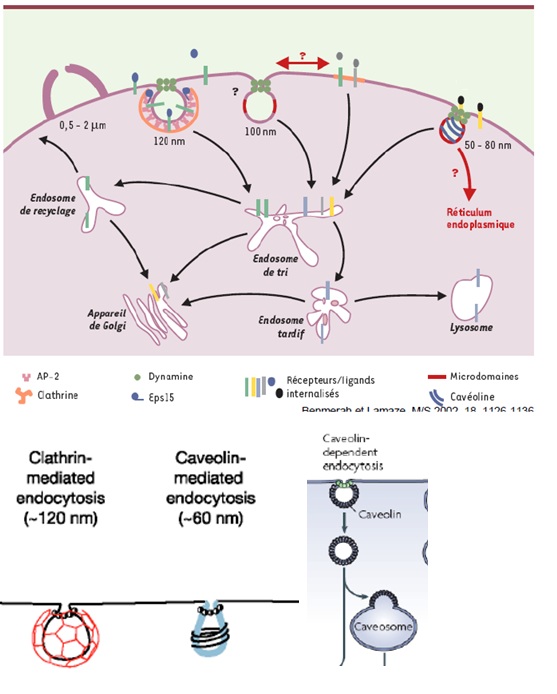

pour la 1 : si ta vésicule a un manteau de clathrine et qu'il n'y a pas de signal, elle va restée " accolée " a la membrane plasmique grâce à de l'actine. Donc pas forcément en direction d'un endosome ...
Pour la 2 je dirai que la déformation de la membrane plasmique se fait grâce à la cavéoline, car la dynamine sera seulement la pour refermer la vésicule, elle intervient donc a la fin de l'invagination de la membrane.

alors pour ta première question je ne retrouve pas le passage ou on parle de redirection par défaut des vésicules sortant du Golgi.
Pour la deuxième, Mika a raison, la membrane s'invagine certainement en partie grâce à la cavéoline. Cependant c'est bien la dynamine qui va isoler la vésicule de la membrane, la désolidariser. On le vois bien sur ces schémas (clic sur l'image pour l'agrandir) :
Voilà, tiens moi au courant pour ta première question. @+
