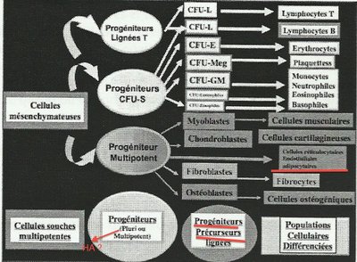

Est ce que tous les CFU(E,GM,Meg...) qui dérivent de CFU-S sont des progéniteurs ou bien des précurseurs?
Parce que dans le tableau, les CFU-E, CFU-GM... sont dans la colonne précurseurs mais dans la ronéo, pour la lignées des monocytes, la CFU-S donne un progéniteur CFU-GM, qui va donner 2 types de progéniteurs unipotents: 1 pour les monocytes et 1 pour les neutrophiles. Et a la page suivante aussi: "le progéniteur unipotent CFU-M va nous donner un précurseur: le monoblaste..."
Merci d'avance :)

Alors ce sont bien des progéniteurs ! Le prof (et la ronéo) le confirme dans le cours.
Dans le tableau, il y a marqué (enfin, pas sur tous les tableaux, je te l'accorde) qu'il s'agit de la colonne des progéniteurs (et aussi des précurseurs). Donc, je suppose que les CFU font partie de cette colonne mais entant que progéniteurs. Voilà.
Par exemple, ronéo 10 p5 ou encore ici :
Bonne soirée !
L'image a été prise sur un autre post.

Mais oui ! J'ai mal lu ! Sur certains tableau il y a que précurseurs et sur d'autres les 2 !
Merci :)

Je me permettrais de nuancer la réponse de farore, les CFU sont des colony forming unit soit des colonies cellulaire et le prof l a bien précisé durant la séance de révision
C'était grâce à ma question d'ailleurs ! :mrgreen:
Et je me permets de dire que Jesus noir a raison, surtout ne pas penser CFU=cellule mais bien colonie.
D'ailleurs, voilà de belles explications.
