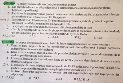

j'aimerai savoir si les 2 items suivants sont justes:
1) dans le TA brun: la synthèse ATP est produite à partir du gradient de proton provenant des déshydrogénations du cycle de Krebs.
La correction des anathèmes dit vrai mais pour moi il n'y a pas de synthèse d'ATP dans le TA brun non? :roll:
2)l'adipocyte du TA brun accumule l'ATP à partir du gradient de proton dépendant des déshydrogénations du cycle de Krebs.
C'est a peu prêt le même mais avec l'accumulation de l'ATP
Merci

Salut, c'est de l'histo tout ça !
Je réponds quand même avant que ça soit déplacé.
1) C'est vrai. Si une cellule ne produit pas d'ATP elle meurt (c'est comme si tu arrêtais de boire). Cependant, au lieu de synthétiser de l'ATP via la phosphorylation oxydative, elle se sert juste du gradient de protons. (Si on veut garder la même métaphore, au lieu de boire de l'eau pure, tu vas boire du jus de fruits : c'est mieux que rien et tu peux survivre).
2) Même réponse ! =)

Désolée de répondre que maintenant, mais ces items sont faux, pour la simple raison qu'une enzyme spécifique du TA brun : l'UCP = UnCoupling Protein, empêche la formation d'un gradient de proton de part et d'autre des membranes mitochondriales. Elle agit comme une sorte de canal membranaire à travers lequel les H+ repassent dans la mitochondrie. Du coup il n'y a pas de phosphorylation oxydative = PO vu qu'elle est dépendante de ce gradient (les enzymes de la PO sont d'ailleurs absentes des adipocytes bruns), c'est pour cela qu'on par de "découplage" : le CK n'est plus couplé à la PO. Et il n'y a pas de production d'ATP par le cycle de Krebs (= par l'oxydation des acides gras), seulement de la chaleur.
Voilàà, j'espère que ça t'aide !
@ WatiGG : tes arguments sont bons mais ce que j'ai dit est juste... du coup je me demande d'où vient l'ATP du TA brun :s mais c'est sur qu'il ne vient pas du cycle de Krebs, enfin d'après Philip ;)

Je relance le sujet parce que même si ces items sont faux dans leurs qcms d'origine on est obligé de les compter vrais :?
Ce serait possible de poser la question à Philip?
*Tayma* a écrit:@ WatiGG : tes arguments sont bons mais ce que j'ai dit est juste... du coup je me demande d'où vient l'ATP du TA brun :s mais c'est sur qu'il ne vient pas du cycle de Krebs, enfin d'après Philip ;)
Peut-être que son ATP provient juste du GTP produit lors du Cycle de Krebs puisqu'il est indépendant de la phospohrylation oxydative

Je vais lui poser la question... Je viens de me rendre compte qu'on a confondu le fait qu'il n'y ait pas d'enzymes de la phosphorylation oxydative capables de synthétiser l'ATP avec la présence / non présence d'une phosphorylation oxydative dans le TA brun. C'est de la bioch', j'ai tout oublié T_T bon allez --> mail !
