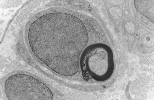

Dans le SNP tu as les myélinisée et les amyélinisée , bon avec la myéline tu as l'air de savoir donc pour les amyélinisée tu as bien une gaine ce sont celles ayant deux types : dans les deux les axones sont recouverts du cytoplasme de la cellule de Schwann dans le type un les axones sont indépendant et dans le type 2 regroupé en faisceau , tout cela relié a l'extérieur par le mésaxone.
Donc un axone est bien recouvert d'une gaine ( en sachant que la gaine de myéline c'est le mésaxone qui s'est enroulé autour de l'axone or dans les amyélique le mésaxone ne s'est pas enroulé ) sauf qu'on ne l'appelle pas gaine de myéline .
Ci joint une photo qui est dans ta ronéo et qui appuie mes dires .
Uploaded with ImageShack.us

Alors je ne sais pas si tu fais référence à cette partie "Un axone par définition dans le SNP va être recouvert d’une gaine. Cette gaine dérive de la crête neurale.
Cette gaine est recouverte par les cellules de Schwann" mais si c'est le cas oui oui c'est bien la gaine de myéline^^ !
Et étant donné que la myéline est formée par la cellule de Schwann qui embrassent l'axone, tu vois bien qu'après la gaine de myéline est recouverte par la cellule de schwann !
(Ex: sur la photo c'est une fibre en cours de myélinisation)
Et en effet à part la gaine de myéline je ne pense pas qu'on puisse parler véritablement de gaine et ce qui concerne l'endonèvre/le périnèvre/ l'épinèvre/le paranèvre car le Pr. Philip les qualifie de capsules conjonctives, et non pas de gaine ;)
J'espère que ça répond à ta question :)
