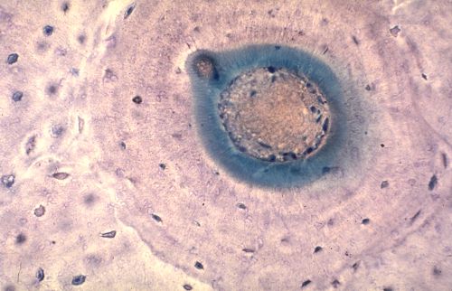

Aussi ! sur la photo ci dessous :
c'est quoi la grosse bande bleuuuuue à l'intérieure de laquelle il ya des ostébolastes qui s'y déposent pour construire de nouvelles lamelles osseuses ?
(on est ici dans le cas du remaniement de l'os primaire pour avoir un os secondaire ou os haversien)
Ici , où est le liseré préosseus ? J'arrive pas à comprendre ici où est la cavité de résorption .. Merci mille fois

Re: L'OS
Messagepar jenny.c » 22 Déc 2011, 19:07
Salut!
Alors, pour moi, la grande bande bleue sur cet ostéon c'est la dernière lamelle produite par les ostéoblastes (la + jeune quoi)
et c'est donc le liseré pré-osseux (substance ostéoïde pas encore calcifiée)
Donc dans l'ordre : les ostéoblastes sont à l'intérieur du canal > ensuite on a le liseré pré-osseux (il vient juste d'être produit, il est pas encore calcifié, c'est pas vraiment une lamelle) > et en rose, + en périphérie, ce sont les lamelles de l'ostéon (les + vieilles, donc déjà calcifiées)
sur la photo, c'est donc un ostéon en formation, quand il est fini, on a plus cette bande bleue (liseré pré-osseux) puisqu'on a que des lamelles calcifiées
(et pour ce qui est de la cavité de résorption, je pense pas qu'on la voit ici, on la voit au début, quand l'ostéoclaste vient juste de creuser son tunnel, là il est déjà en train d'être rebouché ...)

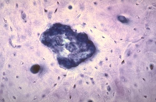

Messagepar Mariiiine » 22 Déc 2011, 19:23
Merci Leonor pour la première question !!
& merci jenny pour ma deuxième question, c'est justeeee PAARFAIT !
Ton explication est tellement cooool , tellement démentielle (ouioui! ), que je me permets de te poser une autre question
sur cette photo normalement on voit une cavité de résorption, mais jvois pas exactement ce que c'est
pourrai tu m'éclarcir ?
MERCCCIII !! :D
Cavité de résorption

Messagepar jenny.c » 22 Déc 2011, 19:32
Mariiiine a écrit:Ton explication est tellement cooool , tellement démentielle (ouioui! )
à ce point ?! :lol:
bin, là pour moi, la cavité de résorption, c'est tout simplement ce gros truc bleu qui a pas trop de forme au milieu, l'ostéoclaste vient juste de creuser son tunnel, et les ostéoblastes vont se mettre en place et faire leur boulot de reformation de l'ostéon

Messagepar Mariiiine » 22 Déc 2011, 21:27
C'est le petit cercle ou le grand cercle stp ?? x)
Ne t'inquiète pas pour ton avenir, mais construis le !
Mariiiine
Messages: 775
Inscription: 20 Sep 2011, 15:49
Localisation: Assise sur une chaise, près du frigo pour maintenir ma glycémie constante!
Re: L'OS
Messagepar jenny.c » 22 Déc 2011, 22:05
Le grand, et puis au milieu, tu as les vaisseaux (artère + veine + lymphatique si je dis pas de bétise ...) qui ont suivit l'ostéoclaste
