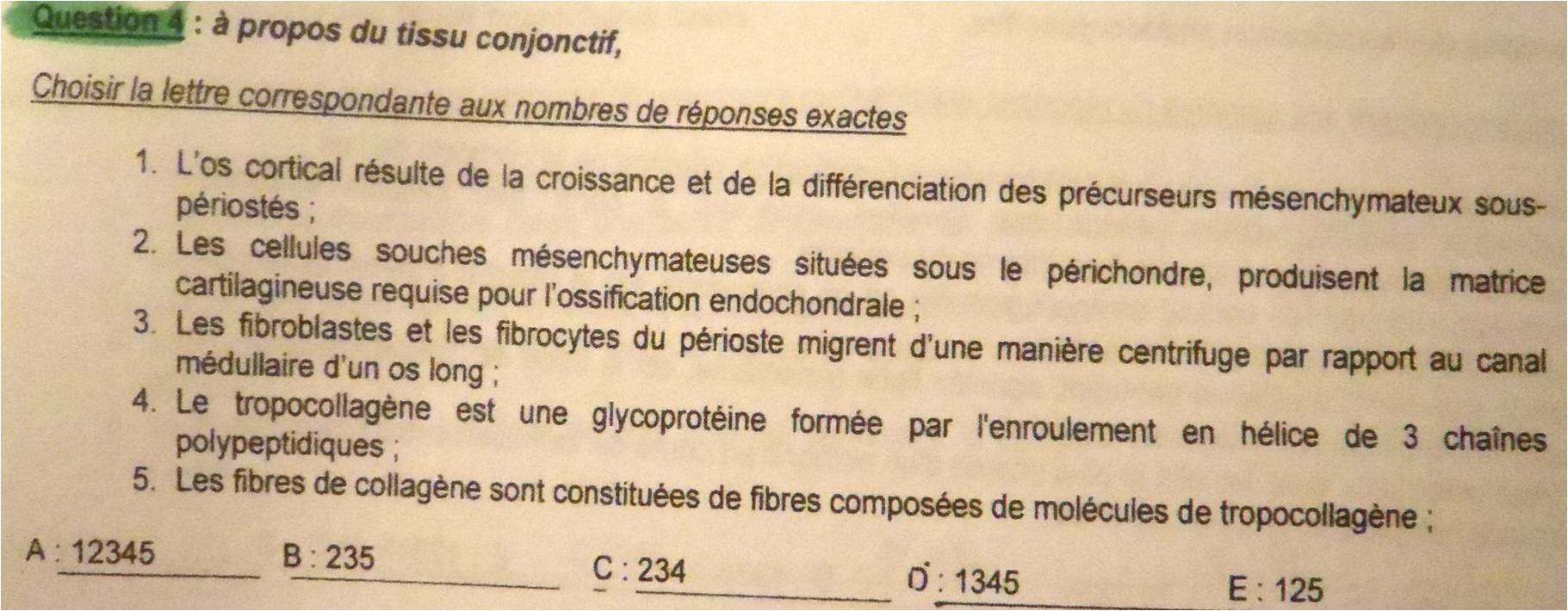

QCM Concours 2007
Corrections :
- anathèmes : E
- annapotch : A
Moi : B! :mrgreen:
Pour ceux qui se rappellent l'item 1 avait été présenté par Philip à la séance de révision et il avait considéer VRAI ce qui avait suscité des soupçons puisqu'on aurait dû mettre progéniteur...
Mais en voyant que l'item 4 est FAUX, on est obligé de compter le 1 faux aussi...
Help! :D

salut Yon, j'aurais mis A aussi !!
Pourquoi l'item 4 serait Faux ??

J'aurais mis B aussi :D
Mika_ a écrit:Pourquoi l'item 4 serait Faux ??
C'est pas le troppocollagene mais le procollagene qui s'associe en 3 helice
ta raison Bat To Fly !!
Mais pourtant la 1 est vrai (cf le post de Yon, car Phillip la compté Juste a la séance de révision ^^)

pour moi, l'item 3 est faux, du coup, je met réponse E :D
(on est d'accord, il n'y a pas de fibroblastes dans le périoste !)

Moi je dis A.

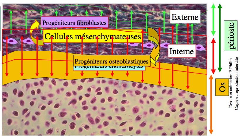

Le 1 : je pense que précurseurs mésenchymateux = précurseurs d'origine mésenchymateuse, donc c'est pas faux en soi...
Mais : @ Mariiiine : OUI il faut être très pointilleux avec progéniteur/précurseur, t'as fait les annales, t'as du voir qu'il y a plein d'items faux à cause d'une permutation entre ces 2 mots ^^
2 : no problemo
3 : V : il y a des fibroblastes dans la couche externe conjonctive du périoste !
4 : Pour moi c'est juste, le tropocollagène est bien formé de 3 chaînes polypeptidiques, et elles sont bien organisées en hélice... L'item n'implique pas une exclusivité, donc il n'y a pas besoin de mentionner l'excision des extrémités terminales pour qu'il soit juste.
5 : OK.

Messagepar rockfort » 26 Déc 2011, 13:24
Heu... désolée, il y a des fibroblastes dans le périoste, c'est parce que je ne comptais pas la couche externe du périoste comme étant du périoste :wink:

Messagepar yon » 26 Déc 2011, 13:28
C'est good! Merci! :D
