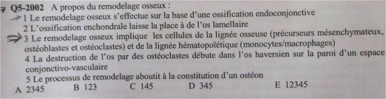

On dit d'un côté que l'ossification secondaire ne concerne que l'os cortical. Mais on parle aussi de remaniement de l'os alvéolaire et trabéculaire.
La preuve, ici, puisque les monocytes n'interviennent que dans le remodelage de l'os spongieux (et pas du cortical).
Sinon, mon problème vient peut-être que ossification secondaire remaniement,
et que dans ce cas ossification secondaire ne concerne bien que l'os cortical.

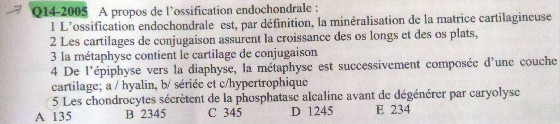

Dans l'item 4, je sais que les chondrocytes calcifient leur milieu avant de dégénérer,
mais peut-on parler de minéralisation au vu des nouvelles définitions?

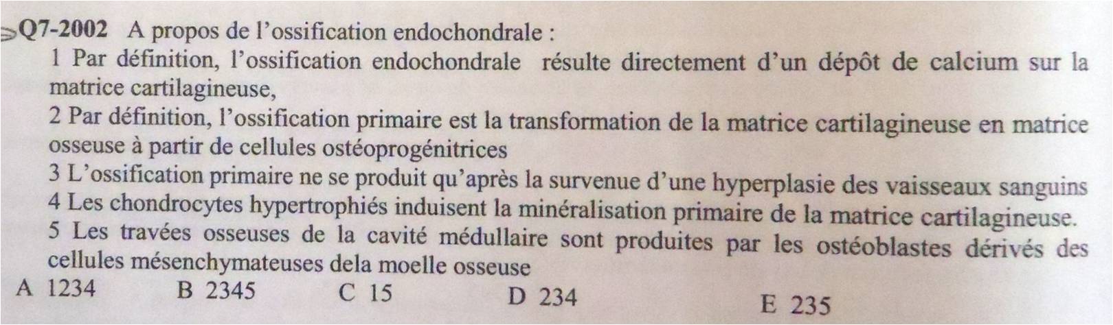

Correction : D
Moi : tout juste => pas de réponses possibles :(

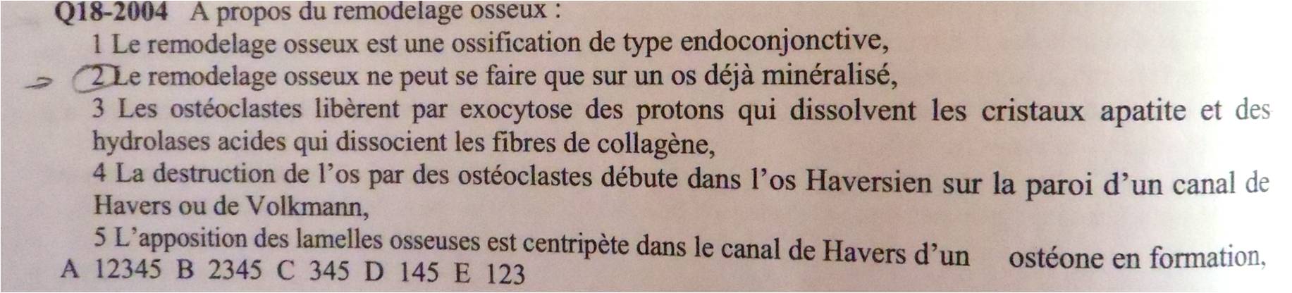

Pourquoi la 2 est fausse? (si elle est vrai => réponse B)

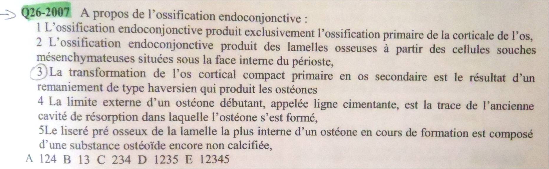

item 3 - Euh... il est faux non? remaniement haversien = remaniement secondaire, or la on parle du remaniement primaire.
=> Pas de réponse possible :(

QCM 5 - 2002 :
Pour moi c’est réponse C. D’après l’item 5 j’ai déduit que le Pr. ne parlait que du remaniement de l’os cortical dans ce QCM (d’ailleurs je pense que en 2002 il ne parlait pas du remaniement de l’os spongieux, vu que ce n’est pas abordé dans les vieux polys). Du coup la 1) est parfaitement vraie. La 2 harchi-fausse ; la 3 fausse car les monocytes n’interviennent pas.

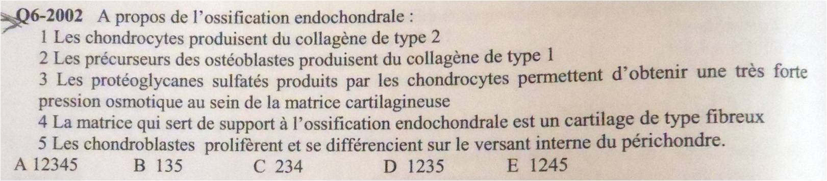

QCM 6 - 2002 :
«précurseur des ostéoblastes» : l’ostéoblaste est un précurseur, donc cet item 2) est faux ^^.
QCM 7 - 2002 :
Je pense que le Pr. préférera parler de calcification. Ce QCM est hyper-vieux en même temps :D Et je ne vois pas trop ce qui te gène ^^ la phase minérale est appelée ainsi parce qu’elle contient des minéraux, on aurait aussi bien pu l’appeler phase cristalline j’imagine, mais bon ça ne change pas le fait que minéralisation ≠ cristallisation.

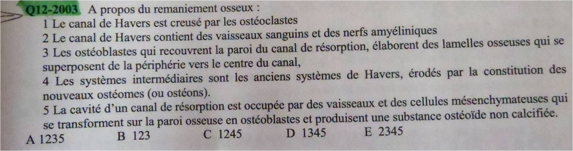

QCM 12 - 2003
Oui moi non plus je trouve tout juste... Ca doit être une faute de frappe des rédacteurs de tes annales, genre ostéoclaste/ostéoblaste - amyélinique/myélinique ^^ Et puis de toute façon les systèmes intermédiaires c’est HP maintenant :)

Je vois pas pourquoi les chondrocytes ne pourraient pas fabriquer cette enzyme aussi ^^ Surtout que la gaine de polyphosphate des fibres de collagène inhibe la calcification, et on sait que le cartilage se calcifie quand il devient hypertrophique... Elle serait donc très utile !

Pour moi c’est réponse B ^^ La 1) est super fausse ! La 2 me parait vraie aussi.
QCM 26 - 2007 :
O_O effectivement le 3 est faux...
Je sais pas trop quoi te dire :/ Je l’enverrai au Pr dans ma 2ème salve de questions ^^

*Tayma* a écrit:QCM 5 - 2002 :
item 2 "L'ossification endochondrale laisse la place à de l'os lamellaire"
pourquoi il est faux? :oops: Il y a bien les parois de l'os alvéolaire par exemple... (même si elles sont pseudo-lamellaires, il y a bien des lamelles antiparallèles)
Par rapport à l'item 3, selon le cours de cette année un item du style "le remaniement osseux ne se fait que sur de l'os cortical et pas sur de l'os spongieux" on met bien faux, n'est-ce-pas? De même pour l'ossification secondaire?
*Tayma* a écrit:QCM 6 - 2002 :
Pourtant, dans de nombreux schémas "remastérisés", il parle aussi de précurseurs ostéoblastes avant les ostéoblastes (par exemple ronéo 5 p6)
Tayma a écrit:QCM 14 - 2005 :
Ah, il'a pas dit en cours (en tout cas pas cette année).
Mais, aussi je ne comprends pas ton raisonnement. :roll:
En effet, si les chondrocytes avaient cette enzyme, on aurait pas de calcification au niveau du cartilage hypertrophique...
Merci encore Tayma! :wink: (t'en as pas marre des remerciements, j'espère? :mrgreen: )

6/ pour moi ll'item 3 est faux car on parle de l'Acide Hyaluronique qui est un Glycosaminogycane NON SULFATé !! (donc je mettrais réponse E ^^)
12/ je trouve tout juste aussi
Os lamellaire = os compact pour le Pr.
Oui on met faux.
On lui a déjà posé la question ^^ "blaste" = précurseur. Et c'est le piège classiiiiiique !!! En plus tu remarqueras que le schéma que le Pr utilise le plus souvent (p 10) confirme ^^
Non, tu m'as mal comprise :) La gaine de polyphosphates inhibe la calcification. Donc avoir la phosphatase alcaline permet de la détruire, et favorise donc la calcification du cartilage hypertrophique.

Messagepar yon » 26 Déc 2011, 18:41
yon a écrit:
*Tayma* a écrit:QCM 14 - 2005 :
*Tayma* a écrit:Non, tu m'as mal comprise :) La gaine de polyphosphates inhibe la calcification. Donc avoir la phosphatase alcaline permet de la détruire, et favorise donc la calcification du cartilage hypertrophique.
par rapport à la p7 (ronéo 5), j'avais compris :
ostéoblastes --> phosphatase alcaline --> hydrolyse de la gaine des polyphosphates --> permet cristallisation (et non plus calcification)
Si c'est correct :
- phosphatase alcaline : inhibe calcification ; favorise cristallisation
- gaine de polyphosphates : favorise la calcification
Et ainsi, ma question reste toujours d'actualité (rappel parce que c'est pas facile de suivre le fil des postes^^ : est-ce-que les chondrocytes font de la phosphatase alcaline?)
