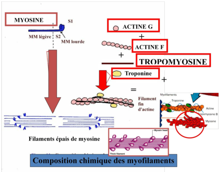

:arrow: Considérez-vous qu'un filament épais est constitué d'une multitude de molécules de myosine, ou bien un filament épais = une molécule de myosine ?
Réponse : un filament de myosine est composé de sous unités de myosine (cf schéma)
