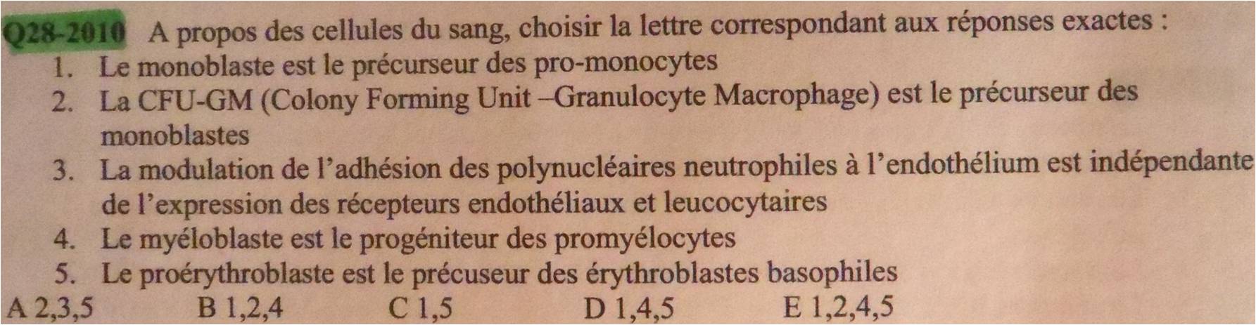

Petit problème sur CFU-GM => précurseur ou pas?
Correction : E
:arrow: je comprends à la limite pourquoi on l'a mis faux parce qu'un précurseur ne peut bipotent (ou potent, merci Tayma :wink: )

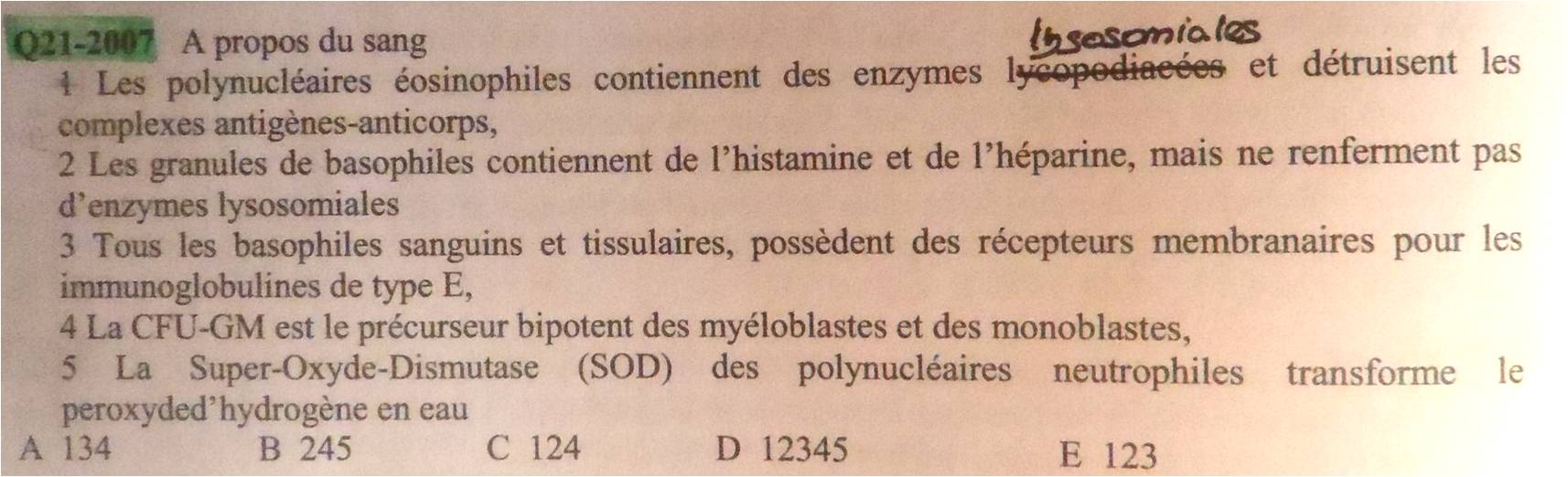

:arrow: aussi, une petite confirmation pour l'item 3?
Correction : C
:arrow: Mais là loi y en avoir pas comprendre :(
Et pourtant le qcm est très rcent donc on peut avancer un changement de définition...

CFU-GM => ya marquer, dans la ronéo progéniteur bipotent..
Pour l'item 3, oui oui c'est totalement faux ^^.

yon a écrit:Hello! :)
OUI. Mais des granulocytes et des monocytes/macrophages. Ici ces items sont faux :
Correction : E
:arrow: je comprends à la limite pourquoi on l'a mis faux parce qu'un précurseur ne peut bipotent (ou potent, merci Tayma :wink: ) Lol ^^ oui, mais aussi cet item cite 2 précurseurs (..."blastes") ; la CFU-GM ne peut pas être précurseur d'un précurseur :D
Correction : C
La 2) est fausse parce que dans la CFU-GM, c'est le monoblaste le précurseur du monocyte. Donc la CFU-GM est le précurseur du monocyte, via le monoblaste ; elle ne peut pas être précurseur du précurseur ^^
La 4) est fausse parce que c'est un précurseur, pas un progéniteur !
