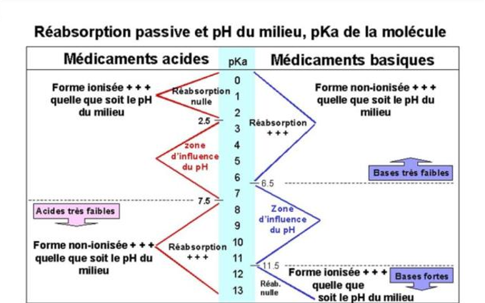

Alors en fait c'est très simple : quand tu regardes ton tableau de réabsorption passive, un pkA 4 et un médicament acide ça te met sur la partie de gauche du tableau, et dans cette partie pkA = 4 c'est dans la zone d'influence du pH (entre 2,5 et 7,5).
Je te le mets juste là :
Quand on dit troubles digestifs c'est dans la digestion en général, donc de la bouche jusqu'à la sortie, l'estomac inclut. Si t'as des troubles digestifs, t'as potentiellement un changement de pH, ce qui va influencer la pharmacocinétique du médicament vu qu'on influence directement l'absorption (qui elle dépend du pH, tu me suis ?)
Donc dans ce cas, l'item est vrai :soldier:
L'explication te va ? Parce que si nécessaire je te re développe ça autrement :angel:

Je démontre qu'il est vrai, et je te dis qu'il est vrai. Les troubles digestifs sont à l'origine de changements de pH tout le long du tractus digestif, et comme le médicament a un pKa qui rend son absorption dépendante d'un pH acide, si le pH est modifié, l'absorption le sera aussi (il est compris dans l'intervalle 2,5 - 7,5). Un médicament/une patho qui rend le pH de l'estomac trop basique, va rendre l'absorption impossible, c'est donc une influence non négligeable. :angel:
