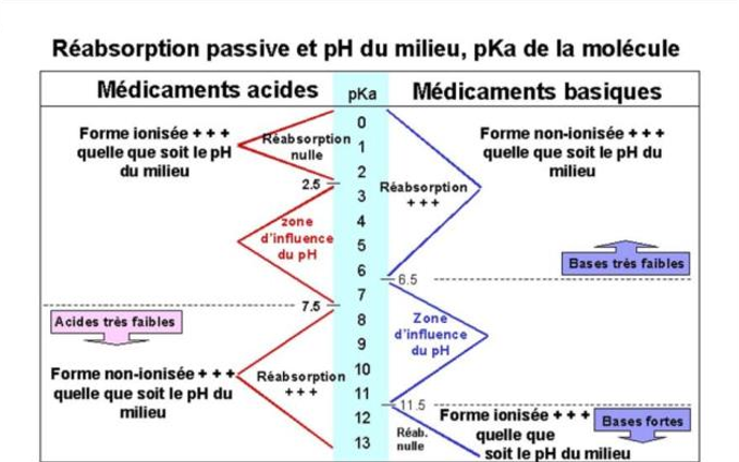

Pour aller plus loin, si tu suis le tableau du cours :
Parce que le médicament est basique, comme c'est marqué en haut, on se trouve uniquement sur la colonne de droite. On est à 9,5 et donc dans la partie de l'influence du pH, et le pH de l'intestin est favorable à la réabsorption (parce que basique/basique = non ionisé), pas celui de l'estomac (parce que acide/basique = ionisé).
C'est plus clair ? :glasses-nerdy:
