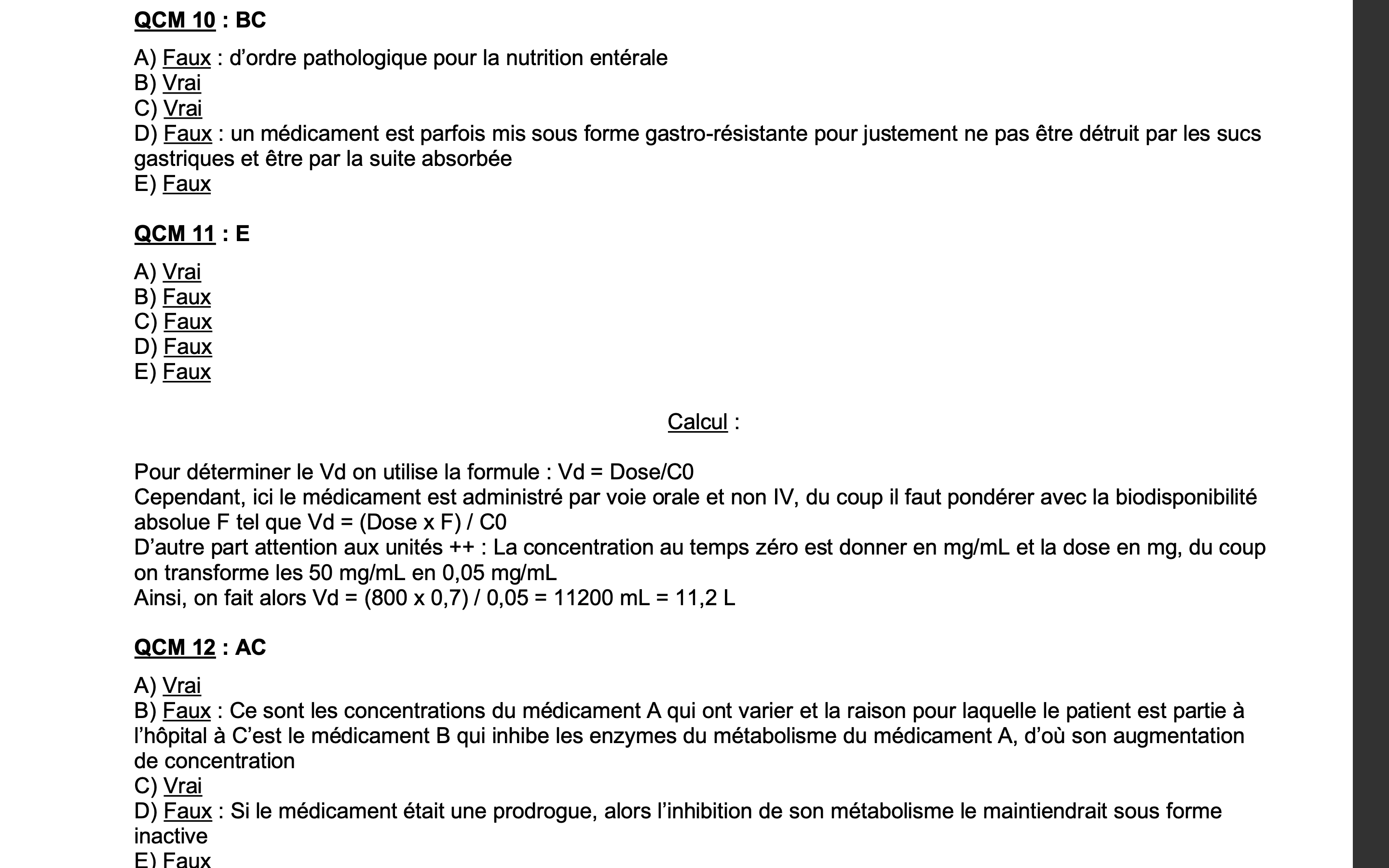

Bonjour, je voulais savoir si la réponse correcte était la E ou la A car il y a marqué E mais au niveau de A) il y a marqué vrai. Moi je penses que la bonne réponse est E parce que 11200 d'après la conversion est déjà en litres vu qu'on à transformé 50 mg/ml et 0,05 mg/L. Merci

Alors j'ai déjà répondu à cette question, penses à utiliser la fonction recherche la prochaine fois.
Ce QCM a été vraiment mal corrigé, donc je te la refais :
Vd = (dose x F)/C0. Ici, C0 = 50 mg/mL donc = 50 g/L, et il me semble pcq je n'ai pas l'énoncé sous les yeux que le 800 est aussi en mg, donc devient 0,8 g. On calcule donc : (0,8 x 0,7)/50 = 0,112 L et qui donne 11,2 mL.
(si j'ai une mauvaise valeur dis le moi, je n'ai pas l'énoncé donc je me base sur la correction pour refaire le sujet 0_o )
Je ne sais pas si ça correspond à une des réponses, mais dans tous les cas la correction a été mal faite (le 50 mg/mL qui devient comme par magie 0,05 mg/mL ? comment ça ?)
N'hésite pas à me dire si tu as besoin de plus d'infos
