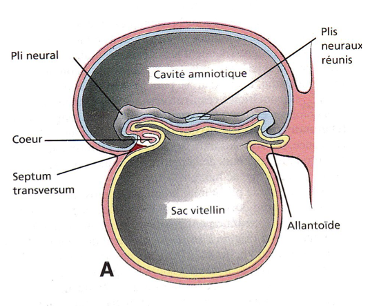

je voulais savoir à partir de quand st formés la somatopleure et la splanchnopleure intra embryonnaire ? et aussi savoir si l'évolution de chacun des mésoblaste (para-axial, intermédiaire et latérale) se faisait en parallèle ?
et il par rapport à la partie du mésoblaste qui forme l'ébauche cardiaque en passant sous la mb pharyngienne, je n'ai pas compris comment c'est possible par ce que sur plusieurs schémas on voit que le mésoblaste s'arrete avant la mb pharyngienne, donc comment fait-il pour passer ?

La somatoP et la SplanchnoP intra-E dérivent du mésoblaste latéral ( = lame latérale ) leur évolution se fait en parallèle mais le mésoblaste latéral termine sa différenciation un peu plus tôt car la somatoP et la splanchnoP Intra-E seront en place au Stade 7 alors que les somites ( dérivant du mésoB para-axial ) continueront leur évolution au-delà de ce stade !
- L'ébauche cardiaque dérive du mésoblaste EXTRA-embryonnaire et sera ensuite repoussé "sous l'embryon" petits schémas à l'appuis :wink: ( tu en as également un à la page 10 de la 4e ronéo :) )
