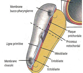

Messagepar Lymsky » 23 Oct 2011, 16:33
Bonjourr
Alors la plaque préchordale et le tube notochordal apparaissent au même stade oui ( le 7e ). le canal se met en place à partir du noeud de hensen alors que la plaque préchordale se situe dans une partie plus craniale de l'embryon à partir du mésoblaste. la canal chordal en se déplacant vers la partie craniale va rejoindre la plaque préchordale mais ils ne fusionnent pas :idea: :arrow:
Capture d’écran 2011-10-23 à 16.26.48.png (145.89 Kio) Vu 2270 fois
C'est la mise en place de la chorde qui induit la plaque neurale donc je pense que le Pr. voulait dire induite par la plaque chordale
