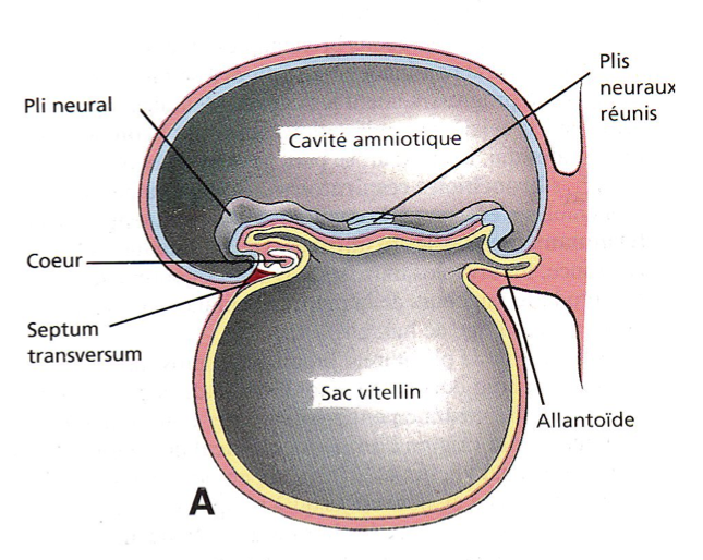

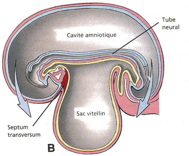

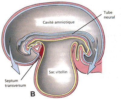

Messagepar slevin » 22 Oct 2011, 17:50
slt, dans la roneo d'embryo ya marqué "la tete va aussi refouler une partie de la cavité amniotique, formant un pli. ce pli da la cavité amniotique passe sous le coeur, sous la tete: c'est l'ebauche de du futur diaphragme."
alors je sais pas si je me trompe mais pour moi le septum transversum il est d'origine mesodermique et ici la phrase laisse sous entendre que c'est le pli de la cavité amniotique qui va donner cet ebauche du diaphragme donc est ce qu'il a pour origine le mesoderme ou un pli de la cavité amniotique ?

Messagepar Lymsky » 23 Oct 2011, 20:05
Deux petits schémas qui parlent d'eux même ^^
Je pense que ce que le Pr. a voulu dire c'est que le septum transversum qui est une portion de mésoblaste plus épaisse est "refoulée" par la cavité amniotique et passe sous le coeur .. :idea:
