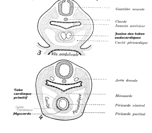

Il ne faut pas accorder trop d'importance aux jours, la fusion peut se faire à 26J chez un embryon et à 28J à un autre ! C'est pour cela que le Pr. donne les jours à titre indicatif, seulement pour donner un ordre d'idée :!:
:!: La fusion des aortes dorsale se fait apres la fusion des tubes endocardiques :!: Retenez fin du Stade Carnegie 11 :wink: :arrow:
