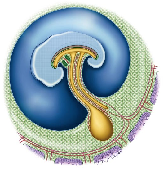

- l'allantoide fait il partie du cordon ombilical ?

7 oui ➜
