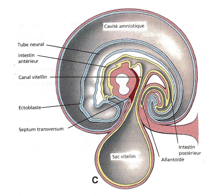

Alors déjà fais attention quand tu appelle ça "éperon" parce qu'il ne faut pas confondre avec l'éperon périnéal, qui par définition se trouve au niveau de la cavité pelvienne ! Le vrai nom du futur diaphragme, même si le prof de l'a pas mentionné en cours, est le septum transversum.
C'est un "éperon" de cavité amniotique qui vient s'insinuer entre le coeur et la cavité vitelline pour donner le futur diaphragme lors de la plicature longitudinale, donc tes deux phrases ne se contredisent pas, veulent dire à peu près la même chose et se complètent !
J'espère que tu pourras mieux visualiser tout ça sur cette image. Bonne journée !

Alors non justement pas du tout ! le septum transversum délimite le haut de la cavité abdominale, et le bas de la cavité thoracique ! Alors que l'éperon périnéal (qui se forme de la même façon que le septum transversum), va délimiter les futures zones vésicales et rectales.

Le fait est que l'amnios est une cavité liquidienne donc concrètement, ça ne peut pas donner un tissu embryonnaire tu comprends ? c'est la cavité amniotique qui "pousse" ce morceau de tissu d'origine mésenchymateuse à l'intérieur de l'embryon pour former le futur diaphragme. Ca va mieux ?
