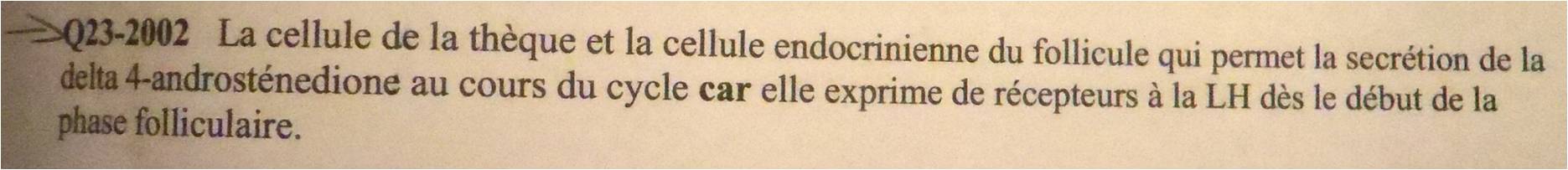

Plusieurs qcms me posent problème :cry:
Correction : E
Moi : A (Fénichou modifiait tout le temps mais là je préfère vérifier)
Correction : A

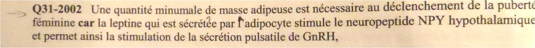

Moi : C car la leptine inhibe NPY
Correction : A

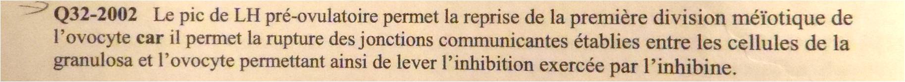

Moi : C car il s'agit de l'OMI
Correction : D

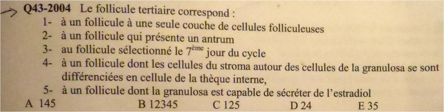

Alors celui m'a couté plusieurs touffes de cheveux! :evil:
Perso, follicule tertiaire = follicule antrale donc 2345

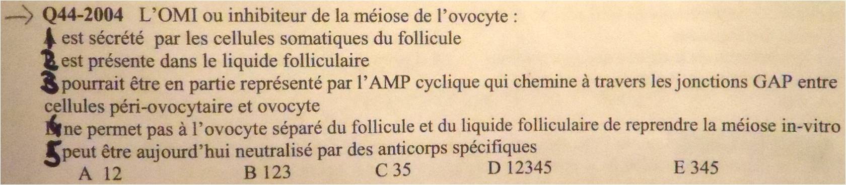

Correction : B
Idem pour les cheveux :evil:
Cellules somatiques = Thèque, non?
Mais c'est granulosa qui fait l'OMI...
Moi y en avoir plus rien comprendre :cry:

1er : réponse E = A.
2ème : réponse C.
3ème : franchement, je miserai sur une erreur de repro ! Je sais pas pourquoi mais je sens l'erreur de repro ! Sinon C !
4ème : on passe xD !
5ème : les C germinales ce sont les ovocytes. Ces ovocytes sont entourés d'enveloppes dont granulosa, thèques. Et granulosa + thèque sont différents de l'ovocytes : ce sont des C somatiques. La 1 est vrai. Voilà, faut bien faire le distinguo entre l'ovocyte (germinale) et les cellules qui l'entourent (somatiques).
Pour la 4 : je n'y ai jamais rien compris à cette histoire de follicule tertiaire ! Et pourtant, des touffes, j'en ai également perdues !
En fait, c'est un follicule antral à un stade très avancé selon mes compréhensions.
J'estime (je suis à 90% sur) que le follicule tertiaire est le follicule dominant (donc 1seul) choisi après la chute de FSH par l'inhibine.
Donc : 1) merci de cet item bien faux x) !
2) Absolument vrai !
La 3) m'emmerde ! Je pense que l'ambiguité vient du "au follicule". Puisqu'au 7ème jour les meilleurs sont encore dans la course. Ils subiront l'atrésie un peu plus tard (8-9jours), le temps que la chute de FSH fasse effet (puisqu'elle débute le 7ème jour).
4) Bon bah... oui ^^.
5) Non. C'est pas parce que la granulosa sécrète l'oestradiol qu'on a un follicule tertiaire ! Mais c'est à partir du moment où elle sécrète de la progestérone qu'on peut le caractériser tertiaire ! (bon l'item est mal tourné, mais il fallait le comprendre comme cela).
Donc en fait : pour référence : un follicule tertiaire est LE follicule dominant, capable de sécréter la progestérone et qui est sélectionné en tant que tel à partir du 10-11ème jour.
Mvoilà !

Bon alors reste plus qu'à confirmer le qcm43 avec cette fichue histoire de follicule tertiaire!

Pour le Qcm qui pose problème, peut être que le follicule tertiaire correspond en fait au follicule secondaire pré-antral ?!?
