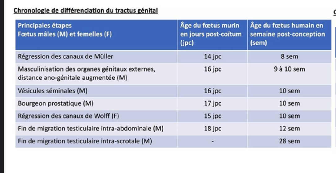

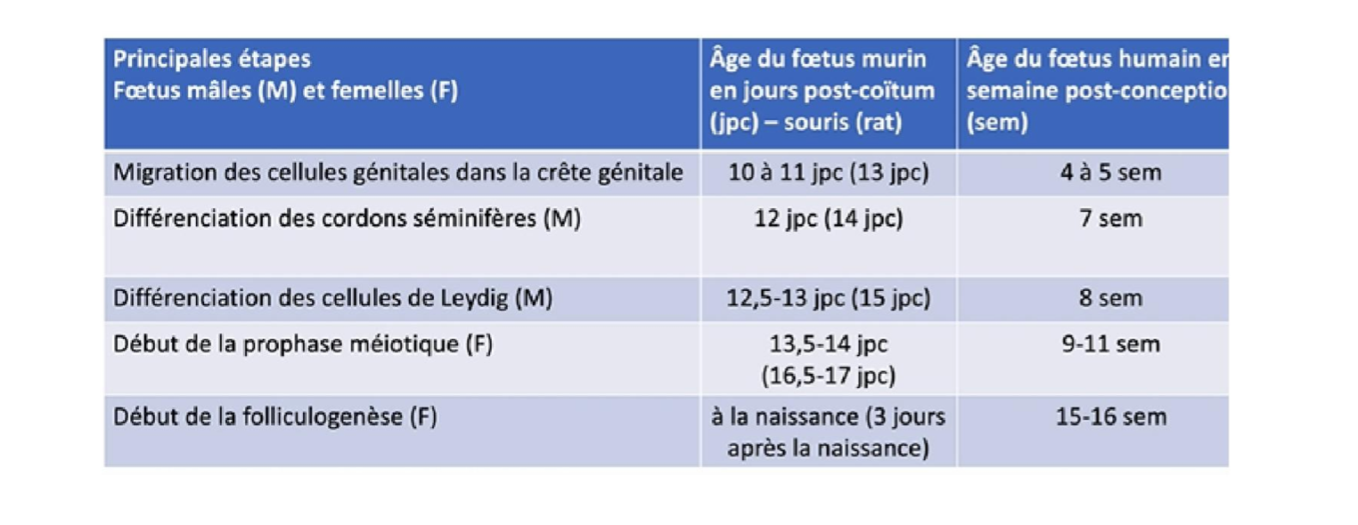

Je pense que ça s'explique vis a vis du fait que le prof insiste sur le fait que les dates ne sont pas très exactes et que on est pas à 1 semaine près, si tu regarde sur ces tableaux du prof tu vois que d'autres dates sont données et là pour le coup ça collerait donc les dates c'est bof bof fiable tout se fait un peu en meme temps
Ça te parait plus cohérent? ❤️
