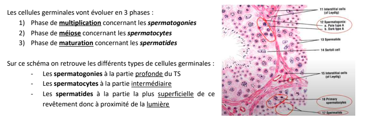

Pour cet item : "On retrouve les spermatogonies à la partie profonde des tubes séminifères tandis que les spermatides sont à la partie superficielle"
Mais à quoi correspond la partie superficielle/profonde ? Par rapport à quoi ?
Pcq du coup vous l'avez compté juste mais pour moi les gonies sont à la superficie du tube, proche de la LB, à la périphérie de la cellule et quand on est au stade de spermatide, on est à la profondeur du TS, dans la lumière du tube...
Mais ça marche aussi comme vous l'avez compté... En superficie par rapport à la lumière, ça borde la lumière :waiting:
Du coup je vois pas trop :beat-up:
Je veux bien vos explications sur ces notions de profond et superficielle, merci :coeur:

J'ai simplement repris la ronéo :
Il faut savoir que :
:arrow: plus on se rapproche de la lumière, plus on se dirige vers le superficiel
:arrow: plus on se rapproche de la lame basale, plus on se dirige vers la profondeur
C'est mieux pour toi ? :question:

Aaaah ouais my bad !!
J'avais complètement zappé ce passage de la ronéo @@
C'est bon pour moi du coup ! Merci :coeur:
