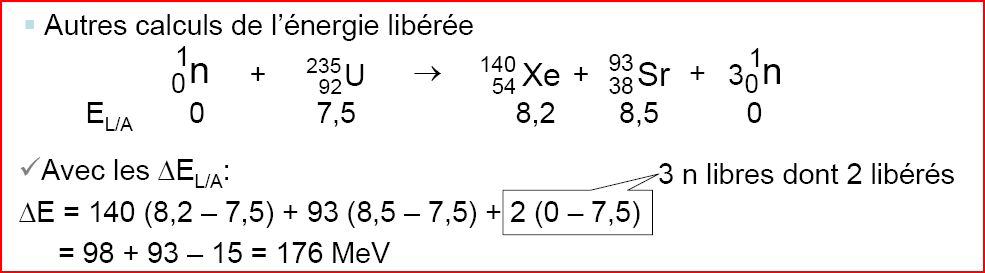

Bonjour,
J'ai beau cherché je n'arrive toujours pas à retrouver le résultat donné dans la ronéo 5 p.8, soit : El de l'U = 1762.5 MeV Du coup je n'arrive pas à faire la suite ou tout ce qui va avec non plus.
Tout d'abord j'aimerais savoir si on a besoin de savoir faire ce genre de calcul ou non.
Et si oui j'aimerais bien que l'on me donne la solution.
Est-ce que certaines données seront dans l'énoncé ?
Bonne journée et merci d'avance :)
Kmy

Ah désolé je ne savais pas. il s'agit de la fission de l'uranium avec A = 235 et Z = 92.
Il faut calculer l'énergie libérée par fission. Il y a ensuite un tableau dans lequel est donnée l'El/A pour un neutron, l'uranium, et les 2 noyaux formés par fission le Xe et le Sr.
On calcule donc l'El de chacun pour ensuite faire le deltaEl et observé qu'il y a bien gain d'énergie.
Or lorsque j'essaie de faire le calcul avec la formule donnée avant dans la même ronéo : deltaM = Z x masse hydrogène + N x masse neutron - masse de l'atome
et ensuite deltaM x 931,5 = El
je ne trouve pas du tout le même résultat. Je prends pourtant bien les masses en uma.
J'aimerais que qql me détaille le calcul svp et que l'on me dise si dans l'énoncé on nous donne l'El/A et dans ce cas le calcul est + simple.

je pense que ca devrait pouvoir t'aider :)

Messagepar Kmy » 02 Déc 2011, 10:56
Oui merci beaucoup !! :D
