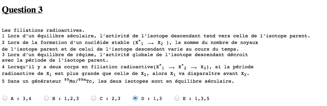

Messagepar BlackJesus » 24 Déc 2011, 13:09
Bonjour;
Encore un QCM qui me pose problème sur le site de Darcourt :
Si je pouvais avoir une explication plus ou moins détaillé de chaque item sa serais sympa

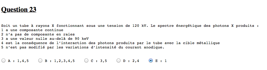

De même je bloque sur pourquoi l'item 5 n'est pas juste dans ce QCM :
Merci d'avance !

Messagepar Mika » 24 Déc 2011, 20:57
hello pour l'explication du QCM 3, un tuteur s'en chargera, mais en ce qui concerne le QCM 23, il ne me semble pas que ça soit une erreur car dans la diapo n°4 du poly on voit bien que le spectre est déformé. Maintenant l'énergie n'ets pas modifiée pour autant ;)

Re: QCM filiation radioactive et RX
Messagepar Sam » 25 Déc 2011, 15:29
Salut .
Pour le QCM 3 : 1. c'est la définition d'un équilibre séculaire ( voir la courbe )
2. Il n'y a pas de variations au cours du temps de la somme des 2 puisque lorsqu'un se désintègre, il y en a un descendant en plus
3. idem voir la courbe d'un équilibre de régime
4. si la période de X1 est plus grande que celle de X2 , la désintégration se fait moins vite donc va disparaître après ( il faudra un temps plus long pour une désintégration)
5. ils sont en équilibre de régime
Pour le QCM 23 , en ordonnées sur ta courbe , tu as le max à kiZU , donc si tu changes i , tu changes ta courbe ( l'explication de Mika est juste )
