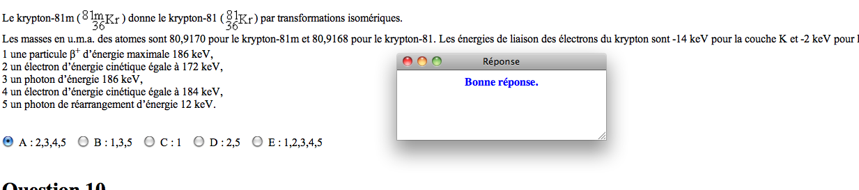

voila si quelqu'un veut bien m'expliquer c'est QCMs
le premier je ne comprends pas l'énoncé enfin ceux qu'il me demande ...
le deuxieme je ne comprends les différents items enfin les détails des calculs
merci BCP d'avance

Alors pour le 1er qcm , si tu l'avais tout seul comme ca , on te demande surement de décrire la transformation de l'iode au Te ( à moins que tu avais une réaction proposée avant et que ce qcm soit la suite d'un autre .... )
Pour le 2e qcm , tu as un transformation isomérique ( soit gamma soit conversion interne ).
Si c'est une transformation gamma, tu as émission d'un photon d'énergie (80,9170 - 80,9168) * 931,5 = 186 keV
Si c'est une conversion interne , tu as des réarrangements électroniques et tu peux avoir un atome ionisé . Donc si tu provoques une ionisation sur la couche K --> énergie du photon gamma ( 186 keV ) - 14 ( énergie de liaison ) = 72 keV (sur la couche L tu vas obtenir un électron d'énergie cinétique 184 keV )
Lors de ton réarrangement, tu peux avoir un électron qui se met de la couche L vers la couche K --> émission d'un photon de 12 keV
J'espère que c'est plus clair :)

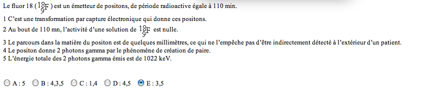

pour la 3 c'est détectable hors du corps si il y a création de paire c'est bien ca ?
la 4 est fausse car c'est l'électron et non le positon ?

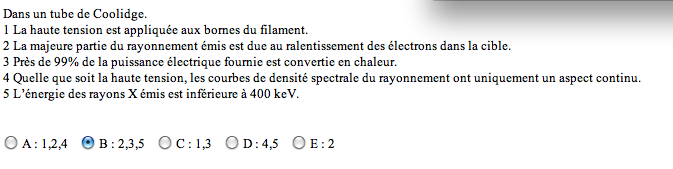

item 5 il existe une limite a savoir ? (parce que je ne crois pas la connaitre )

Dans la création de paire , tu a un photon gamma qui va donner un électron et un position
La haute tension d'un tube de Coolidge est comprise entre 50 et 150 kV ( représentant l'energie max de électrons en keV ) donc " énergie inférieure à 400 keV " --> vrai
Voilà :)

et donc avec une B+ on peut capter des rayonner qui traverse le patient ou seulement une CE ?

Tu peux détecter les 2 indirectement . La CE est utilisée en paraclinique pour la scintigraphie et La transformation beta + pour la cancérologie avec le TEP scan :)
vous mettrez quoi comme réponse ? pourquoi la 4 est fausse ?

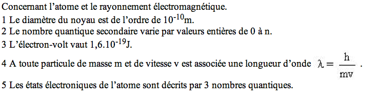

cette phrase est fausse mais pourquoi ?

Messagepar P-A » 25 Déc 2011, 21:43
Pour le 1er, la 4 est vraie (c'est texto le cours)
Pour le 2nd, il faut que ce soit un isotope, donc c'est B ou D. Pour émission β+, il faut un excès de proton (sous-entendu par rapport au neutron). Tu as autant de protons dans les 2 cas, mais plus de neutrons dans D, et moins de neutrons dans B. Donc ton excès de protons, c'est B
Pour le 3 ème, je comprends pas la phrase, il doit manquer un bout

la 3 eme phrase est telle quelle dans le QCM ...

Messagepar Sam » 25 Déc 2011, 23:26
Pour la dernière phrase , c'est fonction de l'énergie et non de U ( U étant l'énergie max ) :)

Messagepar l4uri4ne » 26 Déc 2011, 19:39
oui c'est vrai sur le graph c'est E mais on c'est que E= Umax donc bon ...

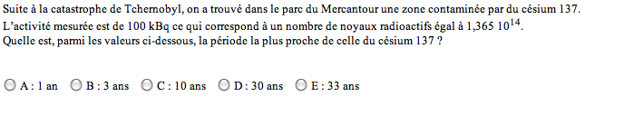

est ce que il y aurai une technique de calcul rapide pour ce QCM ?

Messagepar Zhost » 26 Déc 2011, 21:15
Salut à toi :) !
Alors bon... sans calculette j'aurais grave galérer, j'espère qu'on aura pas ça pour notre concours.
Voici la démarche à suivre :
On a l'activité et le nombre de noyaux radioactifs, et on cherche la période.
On se rappelle de la formule : A(t) = λ(t)*N(t) et λ est directement lié à la période par la formule : λ = ln2/T.
Donc on commence par calculé λ : λ(t) = A(t)/N(t) = 100.10^3/1,365.10^14 = 0,73.10^-9.
λ = ln2/T soit T = ln2/λ = 0,693/0,73.10^-9 = 0,95.10^9 SECONDE !
Or, le résultat est demandé en ANNEE !!
Donc on converti : 1s --> 1année revient à diviser par (60*60*24*365 = 31 536 000).
Et on obtiens 30ans ! Réponse D !!
Voilà, j'espère que c'est la réponse donné par le site... sinon bah je laisse la main ^^.
Babye ;) !

Franchement on sait que Tchernobyl a eu lieu en 1986, donc si le qcm datait de 2011 (ce qui m’étonnerai) au meilleur des cas on aurait 25 ans donc bon je ne vois pas pourquoi on trouve plus grand. Mais sinon le calcul est juste. C'est juste pour dire que les valeurs trouvées ne sont pas réelles :mrgreen:
