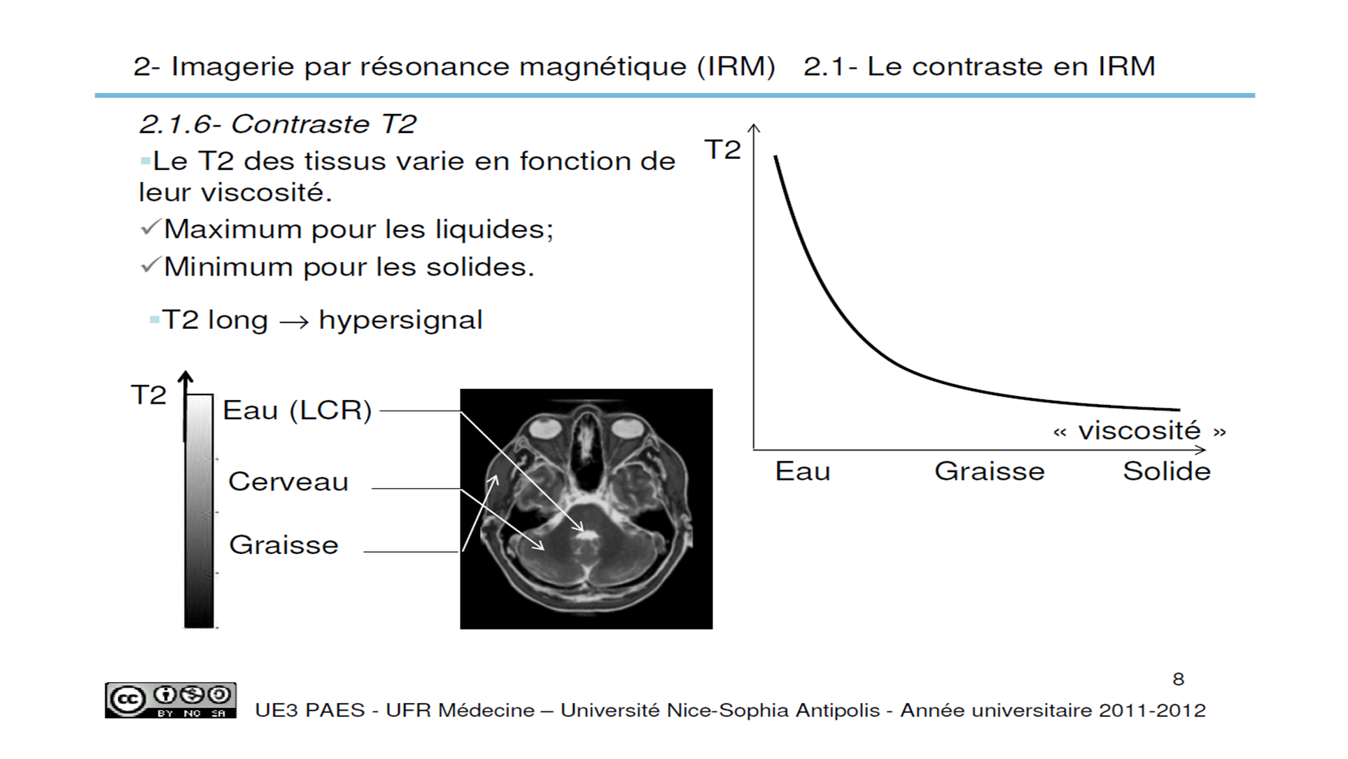

Alors 2 petites questions sur le cours d'aujourd'hui :
1- Sur cette diapo, pour un signal de plus en plus fort (hypo --> hypersignal), on ne devrait pas plutôt avoir : Cerveau < Graisse < Eau (LCR)
(c'est ce que suggère le diagramme du côté droit de la diapo)

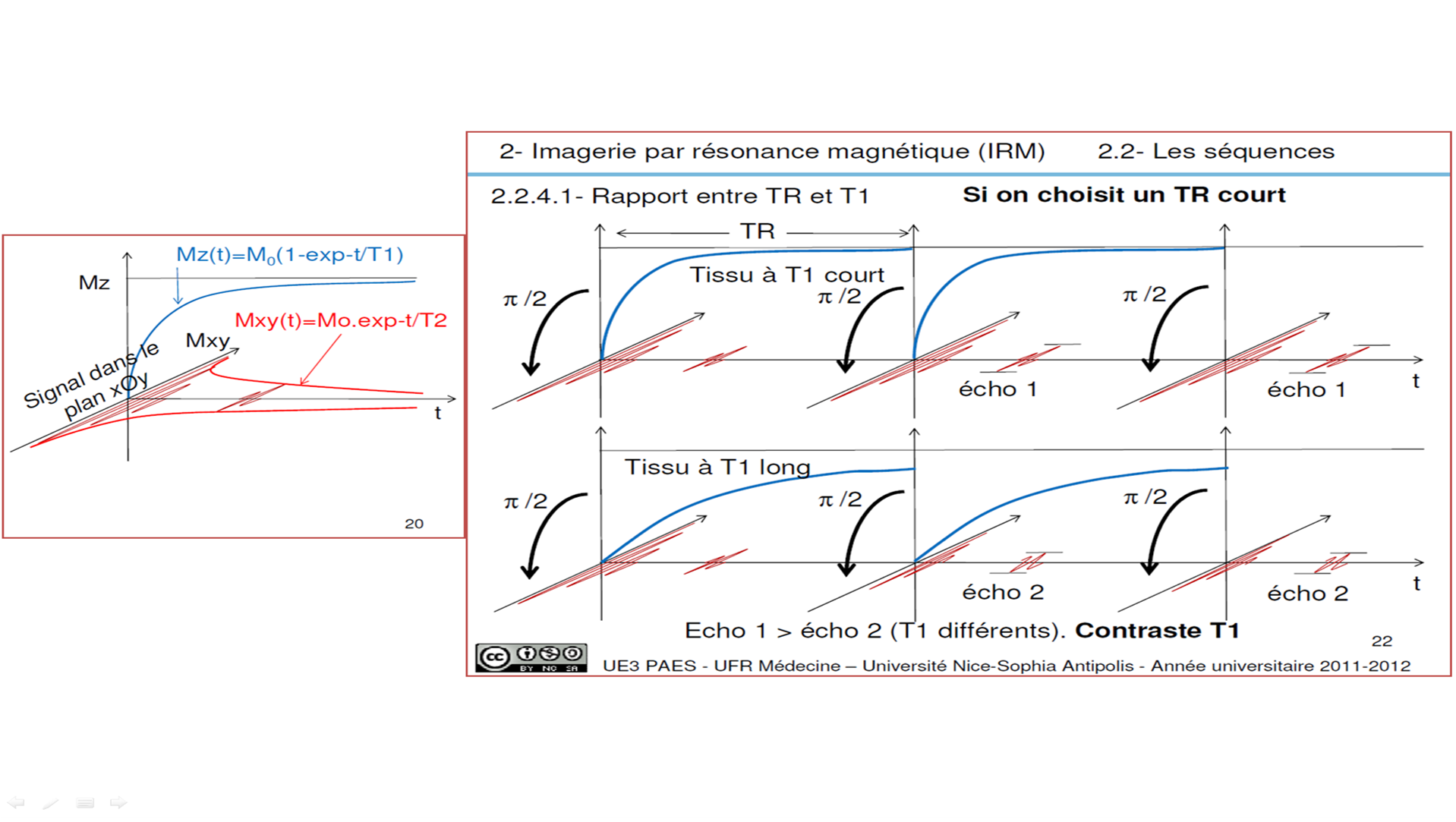

2- Sur la diapo 20 : on voit que plus Mz est grand, plus Mxy est petit
Pourtant sur la diapo 22, l'écho 1 (donc Mxy) est plus grand que l'écho 2,
alors que Mz1 > Mz2
Donc on ne devrait pas avoir écho 1 < écho 2 ?

yon a écrit:Hi!
Regarde le tableau avec la valeur des différents T2 : tu as le T2 du cerveau (90-100) qui est plus long que celui de la graisse (75), donc hypersignal du cerveau par rapport à la graisse
Oui mais pour un même signal ;)
En fait, faut voir le signal IRM comme ça :
Imagine 2 coureurs, l'un va plus vite que l'autre. Le signal, c'est la différence de temps d'arrivée entre les 2. Si tu veux accentuer la différence de temps d'arrivée (c'est le rôle de l'écho de la séquence spin-écho), tu va faire ainsi : le 1er coureur arrivé fait une pause le temps que l'autre arrive. Dès que le plus lent arrive, ils repartent pour un tour. Idem, le plus rapide se repose, et repart dès que l'autre arrive, etc... etc... Le coureur le plus lent n'ayant pas le temps de se reposer, plus tu vas faire de tour (d'écho), plus la différence de temps (de signal) va être flagrante ! :)
Ici, la recroissance en z est moins rapide dans le 2nd cas, et tu fais une nouvelle bascule avant que le cas n°2 soit revenu à la position d'origine : l'écho est moins fort que le cas n°1.
C'est plus clair ?

1- Ah,ok!
En fait, je croyais que le cerveau était entre graisse-cerveau alors que c'est entre eau-graisse! (bon je pense que je suis le seul à me comprendre sur cette phrase^^)
2- Exact, j'ai oublié que la bascule changeait la donne (PMU, PMU)!
Merci! :D
