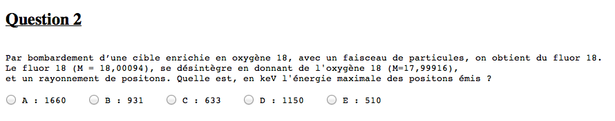

Je n'arrive pas a résoudre ce QCM une petite aide serais la bien venu
Merci d'avance

ALors, un positon est émis --> on pense à une tranformation beta + ou CE
Tu fais 18,00094 - 17,99916 = 0,00178 = 1,78 MeV > 1,022 MeV --> tu as une transformation beta +
==> bilan de la transformation : 0,00178 - 2me = 0,00068 = 680 keV environ --> réponse = 633 :)

Parfait merci !
