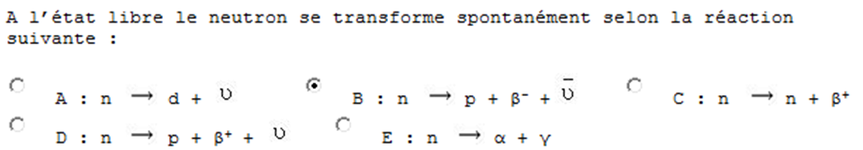

QCM 4 : a écrit:
Correction : B
Mais c'est un neutrino qui doit être émis => pas de réponse possible :(

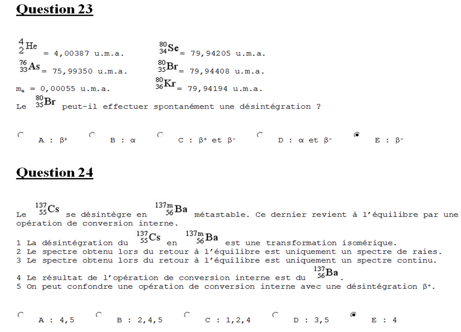

QCM 5 : a écrit:
Q23 :
Correction : E
Pourquoi pas alpha? il est spontané lui aussi.
Je voudrais aussi un petit récap des spontanées/pas spontanées, svp :)
Q24 :
Correction : E
Pourquoi la 2 fausse?
On parle de conversion interne pour le retour à l'équilibre (donc OSEF du Béta- préalable) => raies => pas de réponse possible :(

Pour ton 5ème : il n'y a pas de réaction α parce que.... (tu vas déprimer :mrgreen: ) nous sommes encore dans le cas de figure du N/Z = 1,25 pour stabilité. Les radioactivités α ne concernent que les atomes dont le nombre de masse est supérieur au Bismuth (Z=83 et A j'ai oublié... 200 quelque chose).
Pour le dernier QCM............ j'vois pas où est l'erreur. Soit il a oublié de rajouter la proposition 2 dans la réponse, soit il a oublié de spécifié "spectre nucléaire de raie" qui rend l'item 2 faux. Soit je me trompe (comme assez souvent).

QCM 4 : Non, non! On parle du neutron en dehors de l'atome! :wink: et le poly 1 p12, on voit bien que c'est un neutrino qui est émis!
(d’ailleurs, si tu vas dans le poly7 p4, dans le cadre de B-, il met pas de (anti)neutrinos.

- QCM 5 : Q24

QCM 4 : t'as gagné une 2ème BD (mais de Biophy cette fois), nan sérieusement je pense qu'il y a soit une erreur dans le poly (rare mais pas impossible) soit comme tu l'as dis le neutron hors du noyau ne se comporte pas de la meme façon que dans le noyau !
QCM 24 : c'est une erreur, la 2 est entièrement JUSTE ;)

Messagepar P-A » 30 Déc 2011, 23:37
yon a écrit:
QCM 4 : a écrit:
Correction : B
Exact !
