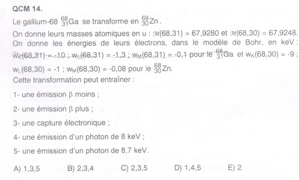

Messagepar anthonyo06 » 02 Jan 2012, 18:43
Bonjour
Voila j'ai un souci avec la Correction que propose annathéme pour ce QCM;
La corection propose la réponse C , le soucis est que j'aurais plutot vu la B vu que aucun des réagement possible du Zn ne donne 8.7keV.
Si quelqu'un pourrait m'aider.
Merci d'avance :D

Re: QCM 14 concours 2011
Messagepar Flibu » 02 Jan 2012, 18:58
Le prof l'a corrigé en cours, et c'est bien rep B ;)
Attention rearrangement que sur l'atome fils! et non sur celui du pere!
edit:je suis balourde xD
Messagepar Manon* » 02 Jan 2012, 19:10
Mais.. alors je suis perdue aussi.. Sur l'atome fils (donc Zn on est bien d'accord ?), comment fait-on pour trouver un photon d'énergie 8,7keV ? :? Comme Anthony, je trouve 8keV :(
Messagepar Flibu » 02 Jan 2012, 19:13
BBBBBBBBBBBBBB
veuillez m'excuser de ma mauvaise vue!
Messagepar Manon* » 02 Jan 2012, 19:16
Ah ouf tu me rassures d'un coup :D
Messagepar anthonyo06 » 02 Jan 2012, 19:17
Flibu a écrit:BBBBBBBBBBBBBB
Ouf tu me rassure j'avais cru que je comprenais rien a la capture électronique :lol:
Donc du coup c'est bien la B :?: :?:
Messagepar Flibu » 02 Jan 2012, 19:49
oui oui oui ^^ prenez votre ronéo (je ne sais plus combien) et vous verrez la correction détaillée de ce qcm ;)
