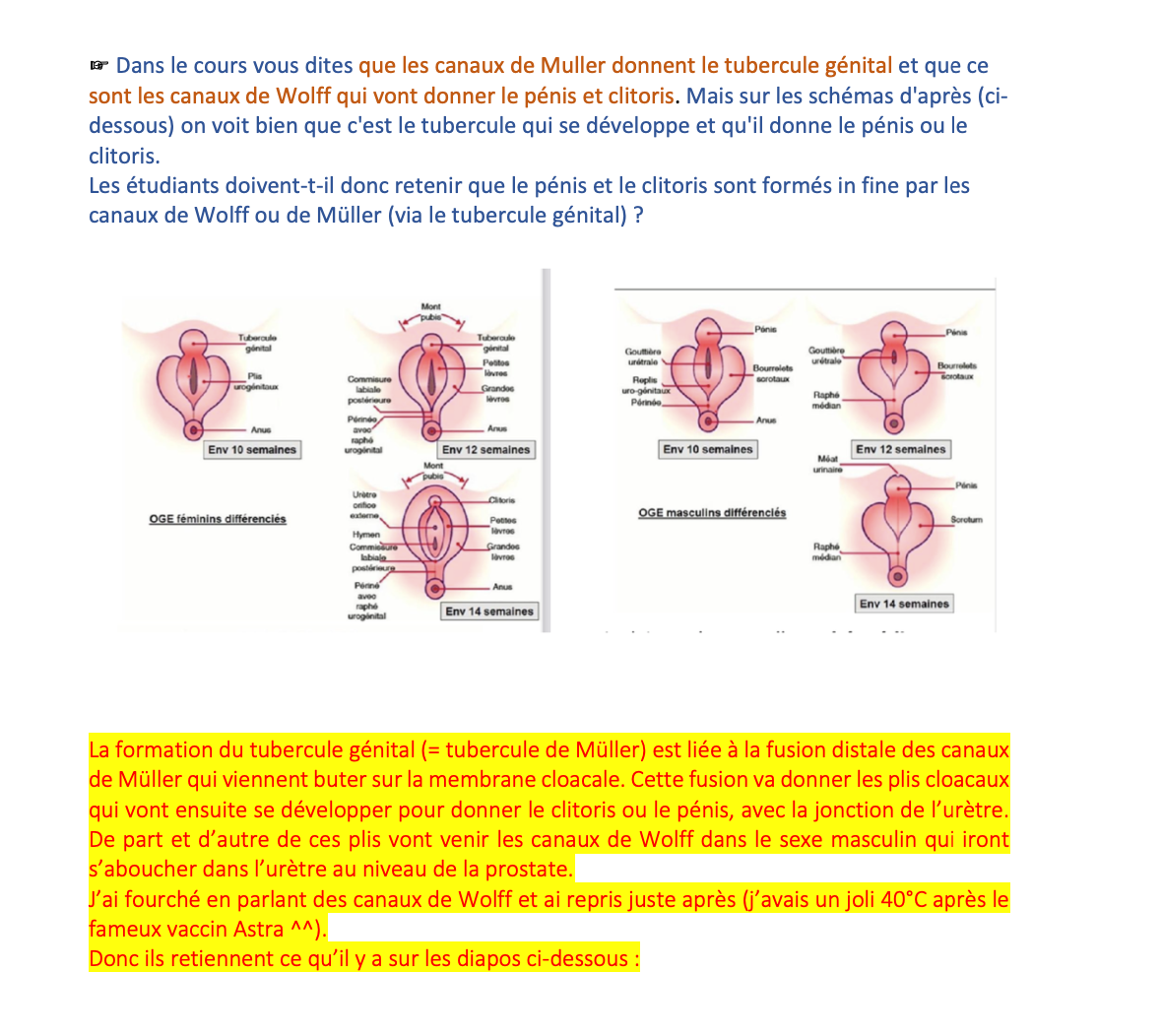

J'avais une question a propos du QCM 5, l'item "C) Les canaux de Muller s’accolent dans leurs parties basses pour former le tubercule génital" est compté juste mais je comprends pas...
Comment ca se fait que les canaux de Muller forment le tubercule génital alors que le tubercule génital est aussi présent pour le sexe masculin qui n'a plus de canaux de Muller a cause de l'AMH :question:
Est-ce que ca serait possible de m'expliquer sil vous plait ? :)

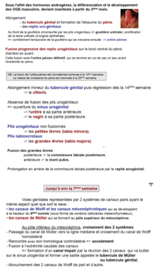

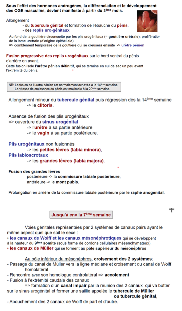

Coucouu le professeur a répondu à cette question chez les PASS je te mets sa réponse ici:
Est-ce que c'est bon pour toi? 😇

Messagepar Nins » 19 Mar 2021, 20:16
Oki merciii c'est nickel :) <3
