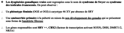

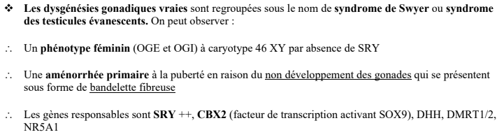

J'aurai dû préciser que je parlais des dysgénésies gonadiques vraies, autant pour moi ! Je vais le mettre dans les errata, merci de me l'avoir signalé :in-love:
Pour te répondre je te mets le passage de la ronéo qui correspond à mon item :
C'est peut-être un peu mieux expliqué dans la ronéo des PASS, je te mets le passage aussi :
C'est bon pour toi ? :question:

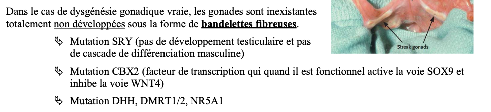

D'accord je vois, mais quand le prof dans le cours de pass las parle de "gonades non developpés inexistante" sous forme de bandelette fibreuse
soit il ne prend pas en compte l'action de SF1 qui a permis de former la gonade
soit quand il dit sa il parle de non développement et inexistance dans le sens de la formation du testicule à ce qu'on s'attendrai à voir , en mode" une inexistence du testicule"

Messagepar Anamniocentèse » 04 Avr 2021, 11:26
Je ne sais pas ce que tu en penses, peut-être que je me trompe mais regarde dans la ronéo à ce niveau là (c'est flou, c'est sur la page 4) :
Il dit bien qu'on a besoin de SRY aussi plus tard, après peut-être que c'est mal formulé...
Le fait d'avoir des bandelettes fibreuses même après SF1 c'est possible puisque si on regarde l'inactivation des récepteurs à la LH, ça vient après SRY donc après SF1 et il dit bien que dans cette anomalie on a des bandelettes fibreuses.
Ce qui est normal en soit vu que, je l'ai expliqué dans ce post, s'il n'y a pas de récepteurs à la LH, les cellules de Leydig ne produiront pas de testostérone et on n'aura pas de développement de la gonade en testicules. Donc si ça, ça intervient après l'action de SF1, et qu'on aboutit à des bandelettes fibreuses, je pense qu'il est possible qu'avec une mutation de SRY on ait un non développement des gonades sous forme de bandelettes fibreuses.
Pareil, sur Orphanet qui est la source officielle de toutes les patho, il est dit "Le signe le plus fréquent de la DG mixte est le développement asymétrique des testicules, avec souvent d'un côté une dysgénésie testiculaire, et de l'autre côté une gonade réduite à une bandelette fibreuse"
Du coup peut-être que le prof n'est pas assez précis dans son développement, mais ce qu'il dit reste vrai , il ne faut pas oublier qu'il ne détaille pas toutes les possibilités, il reste global et généralise pas mal de situations sinon le cours ne s'arrêterait jamais si on commençait à détailler toutes les possibilités :P
