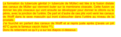

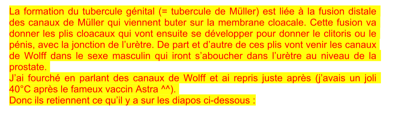

Le prof nous a répondu donc je te mets sa réponse:
Est-ce que c'est plus clair pour toi? ☺️

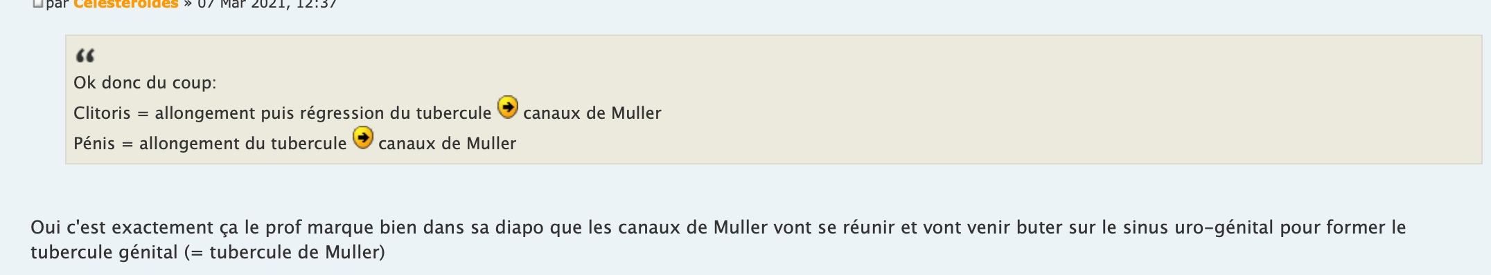

Ok donc du coup:
Clitoris = allongement puis régression du tubercule :arrow: canaux de Muller
Pénis = allongement du tubercule :arrow: canaux de Muller
Mais il dit que les canaux de Wolff s'abouchent de part et d'autre du tubercule. Du coup, ils servent à quoi ? :/
Et avec la réponse du prof quand il dit "... les canaux de Wolff dans le sexe masculin qui iront s'aboucher... ", est ce qu'il faut comprendre que les canaux de Wolff ne s'abouchent que dans le sexe masculin ? Parce qu'on est à la 6e semaine, encore à un stade indifférencié, donc je vois pas comment ça ne peut concerner que l'homme ? (dans le cours on a bien un seul schéma pour le sexe indifférencié)

Messagepar Célestéroïdes » 07 Mar 2021, 13:37
Ok donc du coup:
Oui c'est exactement ça le prof marque bien dans sa diapo que les canaux de Muller vont se réunir et vont venir buter sur le sinus uro-génital pour former le tubercule génital (= tubercule de Muller)

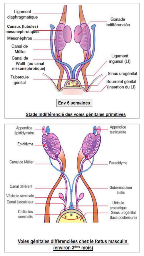

Alors quand il parle de l'abouchement des canaux de Wolff de part et d'autre ça concerne uniquement le sexe masculin, et les canaux de Wolff se mettent de part et d'autre des canaux de Muller afin de former par la suite le tractus masculin avec entre autres le canal déférent, le canal éjaculateur etc...
Regarde on le voit bien sur ce schéma:

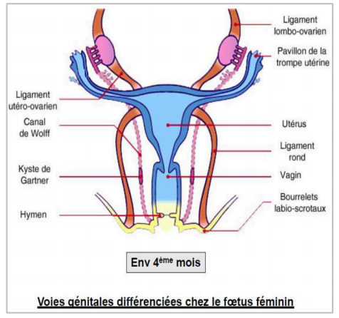

Alors oui en effet ça ne concerne que le sexe masculin dans le sens où dans le sexe féminin ces canaux de Wolff vont régresser, regarde je te mets le schema de la différenciation dans le sexe féminin tu vois que les canaux de Wolff ce sont placés de part et d'autre du tubercule génital dans le sexe féminin aussi mais qu'ils régressent donc ils ne laisseront que des vestiges (comme le kyste de Gartner que tu vois sur le schéma):
Est-ce que c'est tout bon pour toi? Ou tu as encore des petites incompréhensions? ❤️

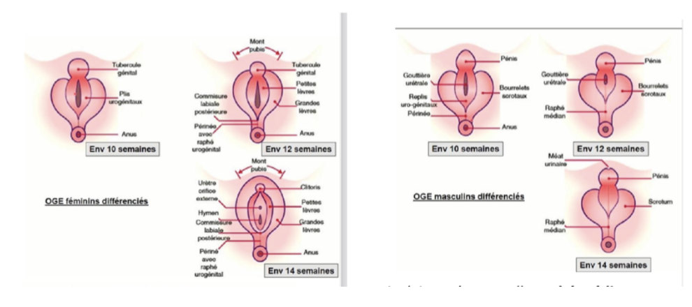

Messagepar Mikaz » 15 Avr 2021, 13:16
Le prof dit que les plis cloacaux vont donner clito et penis mais c est les plioacaux ET le tubercule génital non?
Parce que dans le cour y a écrit que c est les plis cloacaux qui donne le tubercule génital mais la dans ca réponse g l impression que c l inverse @@

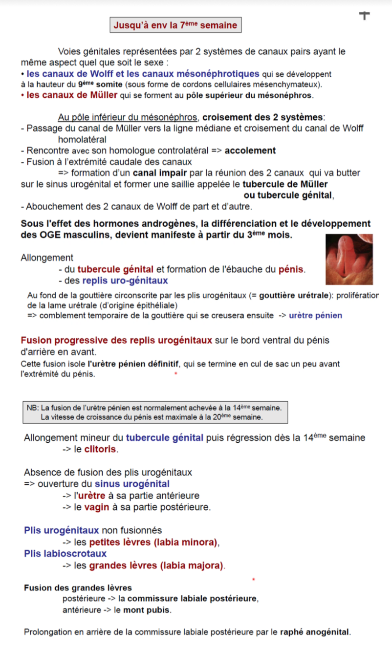

Messagepar Célestéroïdes » 15 Avr 2021, 21:28
Tout est très bien expliqué ici, peux tu m'expliquer avec plus de mots ce que tu ne comprends pas parce que je trouve ça très clair pour le coup je ne comprend pas où ça te parait illogique 🤔
