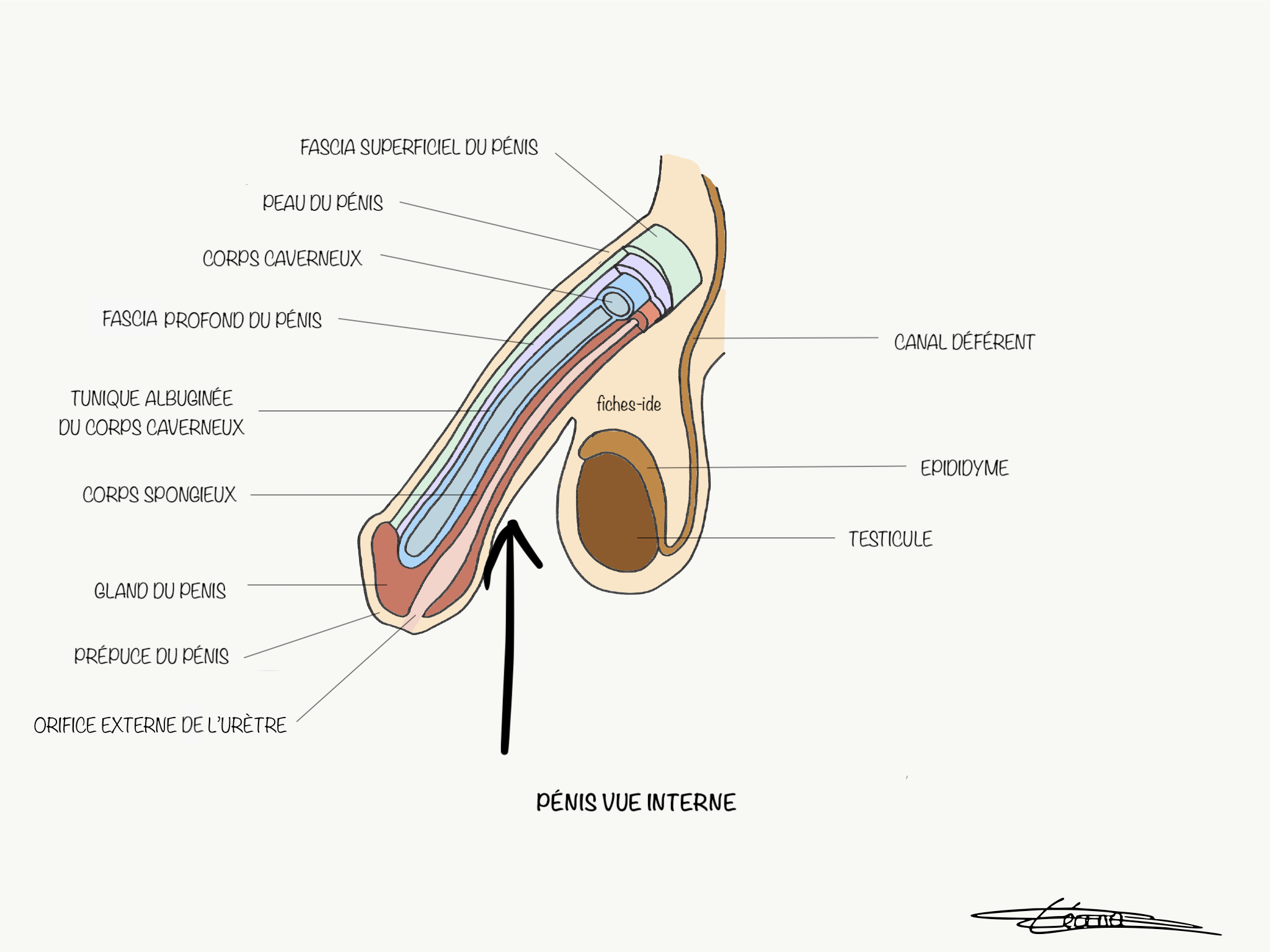

lors du développement des OGE masculin, on dit que les pris pro génitaux fusionnent sur le bord ventral d'arrière en avant.
mais que si il y a une anomalie de fermeture : hypospadias avec un abouchement persistant sur la face dorsale de la verge.
du coup je comprends pas trop.. il est ou cet orifice? dorsal ventral? et à quoi correspondent les faces dorsales et ventrales du penis du coup ?
j'ai mis une flèche pour montrer ou es ce que je comprend que cette fusion des plis UG se fait :
merci <3 <3

Tout d’abord la face dorsale c’est le haut du pénis et la face ventrale c’est le bas du pénis quand on imagine le pénis à l’horizontal comme sur ton schéma :)
Ensuite tu as bien compris, la fusion des plis UG se fait sur la face ventrale d’arrière en avant, c’est à dire lorsque ton pénis est à l’horizontal, c’est le bas du pénis, de sa base (le plus proche du corps) vers son extrémité (le plus loin du corps) :wink2:
Enfin un hypospadias correspond à une anomalie de l’abouchement de l’urètre n’importe où le long du canal urinaire mais pas à l’extrémité du pénis comme ça devrait l’être. Donc il est possible que ce soit sur la face dorsale, c’est deux choses différentes, il faut faire la différence entre la fermeture des plis UG et l’abouchement ou ouverture de l’urètre :!:
C’est bon pour toi ? :question:

Yess c'est parfait merci bcp <3 <3 <3
