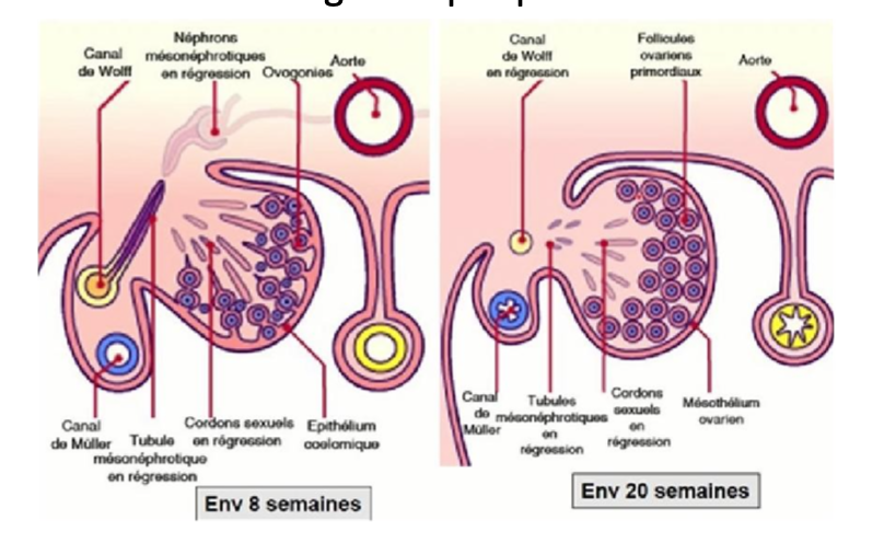

Et par rapport a ton début de post: c'est pas vraiment des cordons sexuels qui vont se former l'épithélium coelomique va s'épaissir et entourer les ovogonies et en parallèle tu as tes cordons sexuels qui régressent, regarde sur ce schéma tu le vois plutôt bien je trouve
C'est plus clair pour toi? ❤️
