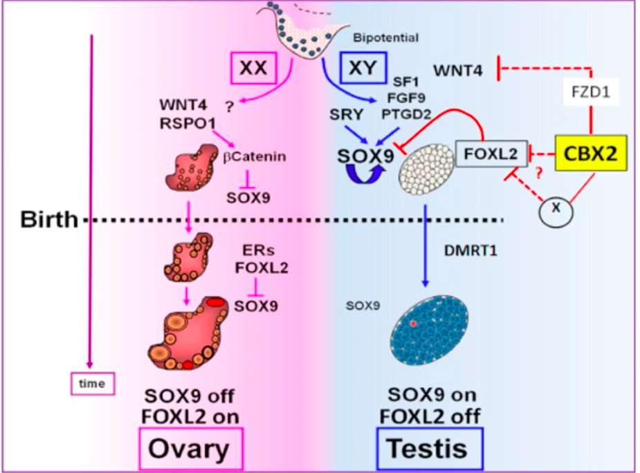

Coucou!
Dans le cours du 16/02 (premiere vidéo), le prof dit a la touute fin que pour avoir FOXL2, "il faut avoir toute la cascade précedente" (soit WNTR, RSPO etc...), du coup je vois pas trop le lien entre ces genes et FOXL2, dans le cours il est juste dit (ou alors j'ai raté une partie) que ce gene est sur le chromosome 3, qu'il bloque SOX9 etc mais pas d'autre info.. Est-ce que c'est en rapport avec la voie de la B-caténine?
Mercii
Maya ca
Messages: 496
Inscription: 27 Juil 2020, 14:47
Re: FOXL2
Messagepar Anamniocentèse » 20 Fév 2021, 20:31
Salut Maya! :in-love:
Alors en fait il faut décrypter le schéma au moment où il dit ça, c'est à dire :
On peut observer du côté féminin XX que FOXL2 est séparé de WNT4 et RSPO1 par une ligne pointillée correspondant à la naissance.
Du côté masculin XY, FOXL2 est bloqué par CBX2 bien avant la naissance.
:arrow: Donc il faut comprendre que si on n'a pas WNT4 et RSPO1 mais qu'on a CBX2, on aura SOX9 mais pas FOXL2 et donc pour avoir FOXL2 et donc des ovaires, il faut avoir WNT4 et RSPO1 mais pas CBX2
Je te remets le schéma en question ici :
Est-ce que tu comprends mieux? Sinon je peux essayer de te l'expliquer différemment :question:
Bon courage :soldier:
