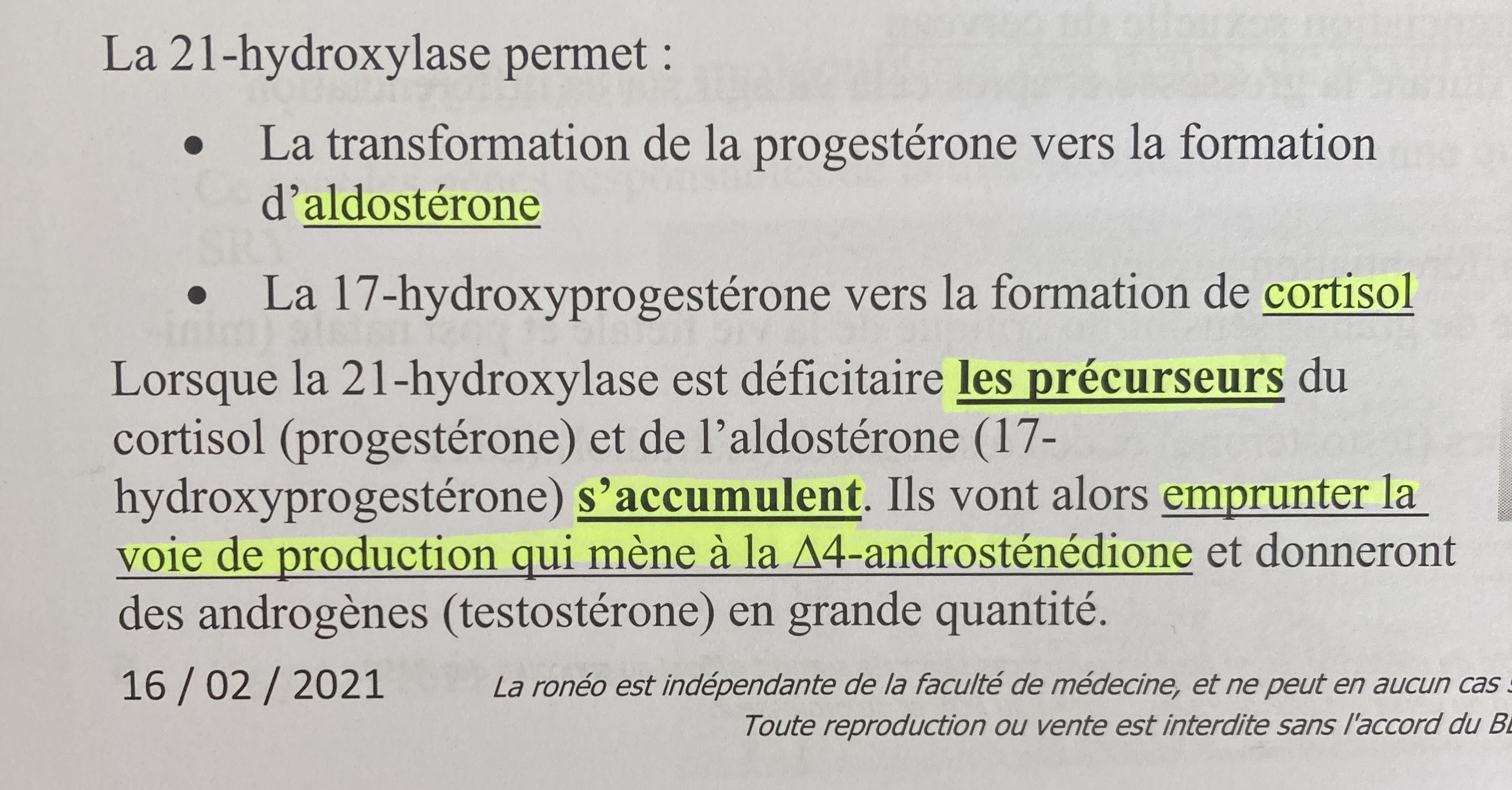

Heyyy,
Petite question : dans la ronéo c’est écrit que la 21OH permet:
- la transformation de la progestérone en aldostérone
- et celle de la 17hydroxyprogestérone en cortisol mais juste après ils disent l’inverse...
Du coup que faut-il retenir ?
Merci beaucoup 😊

J'ai réécouté le cours du prof et effectivement la ronéo n'est pas très claire ici, je vais le noter dans les erratas aussi, merci de me l'avoir signalé!
Est-ce que tu peux me dire la page de la ronéo stp ?
Ce que tu dois retenir c'est bien la première version, c'est-à-dire :
La 21OH permet la transformation de la progestérone en aldostérone et de la 17-hydroxyprogestérone en cortisol.
Lorsque la 21-hydroxylase est déficitaire, les précurseurs du cortisol (17-hydroxyprogestérone) et de l'aldostérone (progestérone) s'accumulent.

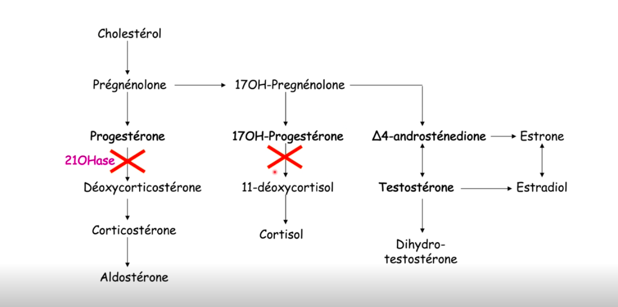

La diapo correspondante c'est celle-ci :
C'est bon pour toi ? :)

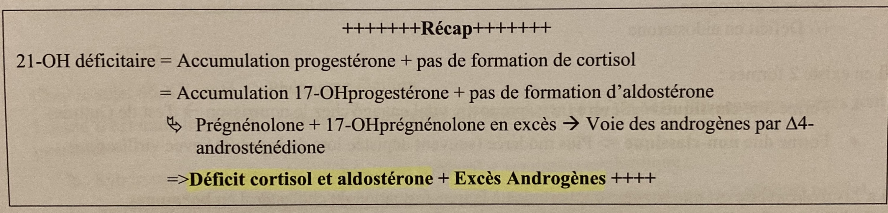

C’est p.5 de la ronéo mais j’ai remarqué que c’était encore dit dans le récap p.6 (fin du moins c’est comme ca que je le comprend sur le récap)
