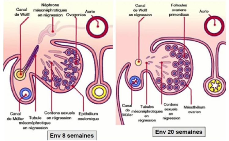

Alors de ce que j'ai cru comprendre c'est l'épithélium coelomique qui entoure les cellules germinales, les cordons sexuels régressent effectivement chez la femme, c'est ce que tu vois sur le schema juste ici:
Est-ce que c'est bon pour toi? ❤️

Messagepar dalou » 17 Mar 2021, 10:26
ahh d'accord! parce que je pensais que les cordons sexuels étaient issus de l'épithélium cœlomique
mais en tout cas avec les schéma c'est bcp plus clair
mercii!! <3
