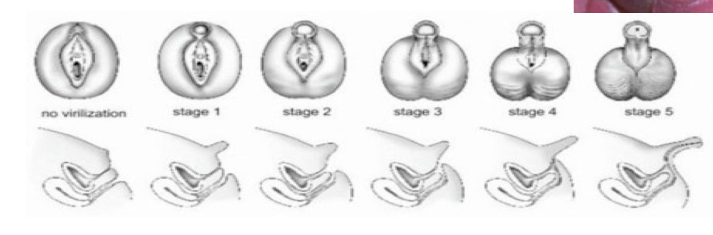

Saluut,
Pour l'échelle de Prader, est-ce que le phénotype feminin normal correspond au "stade 0" ou ca commence apres? Du coup l'échelle de Prader permet de classer les OGE feminins selon 5 ou 6 stades ?

Coucouu je laisserais Anahita confirmer mais en attendant (le temps qu'elle se repose de sa garde tranquillement) je crois que l'échelle de Prader c'est 6 stades numérotés de 0 à 5
→ le stade 0 correspondant à un phénotype féminin normal
On le voit plutôt bien sur ce schéma je trouve:
C'est bon pour toi? ❤️

Ok ca marche merci
