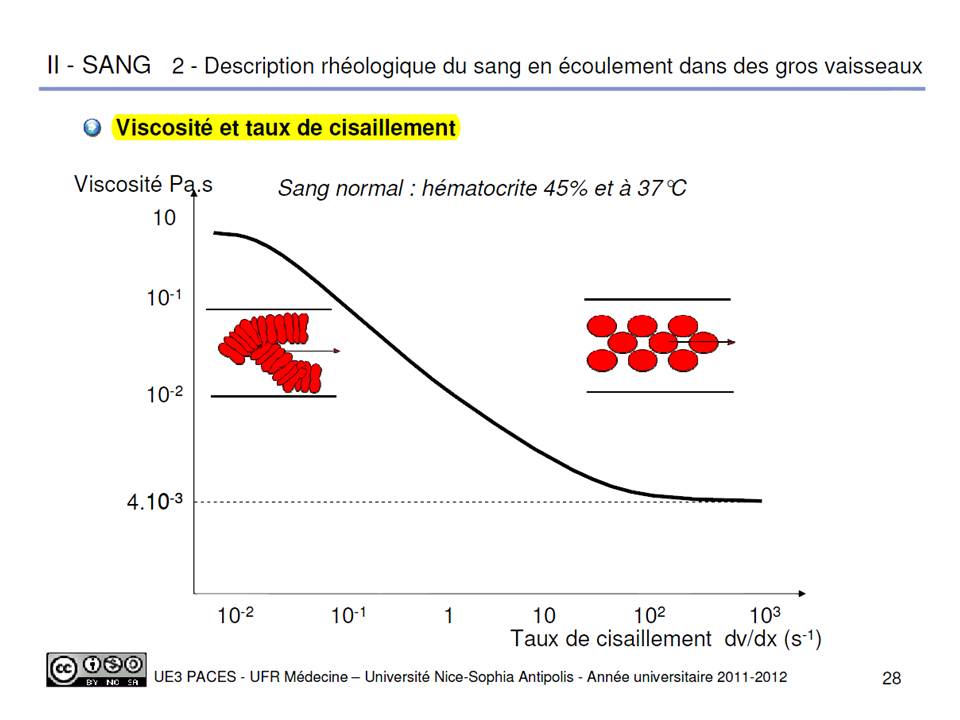

Je vais avoir du mal à l'expliquer mais pour moi l'item D est faux car la viscosité VARIE avec le taux de cisaillement : elle n'en dépend pas ! D'ailleurs voici les preuves pour ce qcm :)
Je crois savoir à quoi vous faîtes allusion : d'après la formule lorsque la viscosité diminue, le taux de cisaillement augmente pour que les forces de frottements restent constantes. Donc réponse AB apparemment, non ? :)

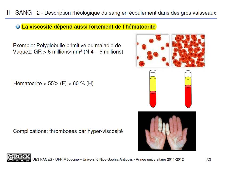

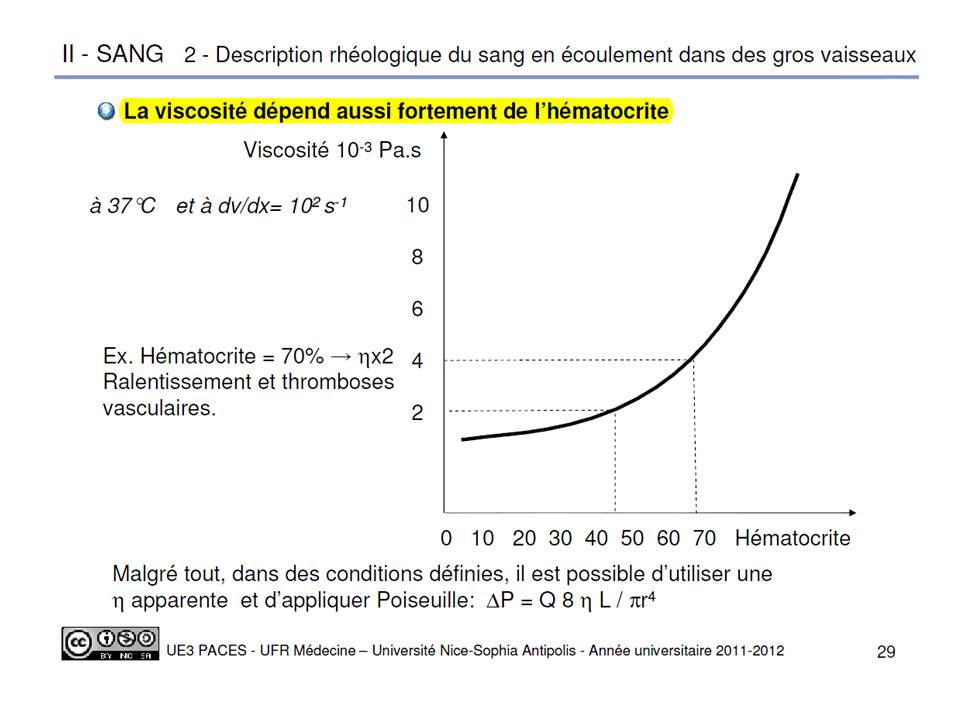

Tes arguments sont recevables certes, mais le problème c'est le "dépend AUSSI de l'hématocrite" :arrow: donc la viscosité dépend du taux de cisaillement !

Je reformule : sur ta 2è diapo il y a marqué "dépend AUSSI" :arrow: la viscosité dépend donc aussi du paramètre précédent, lequel n'est autre que ce fameux taux de cisaillement :D

lol on va dire que le prof a fait un copier/coller et a oublier d'enlerver "AUSSI", mais tu chipotes un peu quand même parce que mon raisonnement tient la route et d'ailleurs si on suit la logique il aurait dû écrire pour la première diapo : "La viscosité dépend (AUSSI :lol: ) fortement du taux de cisaillement" et uniquement dans ce cas, l'item serait juste! :)

DIAPO 18 a écrit:Liquides non newtoniens: η dépend aussi de dv/dx
ex: sang où ce sont essentiellement les globules rouges qui conditionnent les propriétés mécaniques.
Quand dv/dx diminue, formation de rouleaux de GR et η augmente.
La viscosité η n’a théoriquement plus de sens.
Le cours lui-même le dit textuellement ;)
