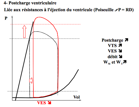

Messagepar WatiGG » 15 Mai 2012, 22:55
C'est que tu fais augmenter la contractilité et non la post-charge…
Pour rappel, la post-charge c'est une ligne horizontale (qu'on peut lire sur l'axe des ordonnées donc) qui croise la fonction affine de contractilité en un point déterminant la fermeture des valves d'éjection =)

Messagepar margaux83 » 16 Mai 2012, 10:10
donc en fait c'est une définition si tu fais augmenter la post charge tu fais augmenter le VTS, ça ne s'explique pas sur graphe?

Messagepar WatiGG » 16 Mai 2012, 11:28
Le graphe est justement là pour t'illustrer que si tu fais augmenter la post-charge, le VTS augmente.
Je te rappelle que l'axe des abcisses représente un volume, donc si on se situe plus à droite le VTS augmente.
Le VTS, sur cette courbe, c'est l'intersection de la partie la plus à gauche de la courbe circulaire avec l'axe des abcisses.
Normalement avec ces infos ça devrait aller, si ça va toujours pas je te fais un super dessin sur toshop =)

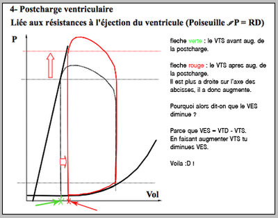

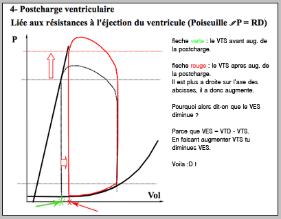

Messagepar WatiGG » 16 Mai 2012, 14:08

Messagepar margaux83 » 16 Mai 2012, 14:10
parfait merci bcp watiGG :D
