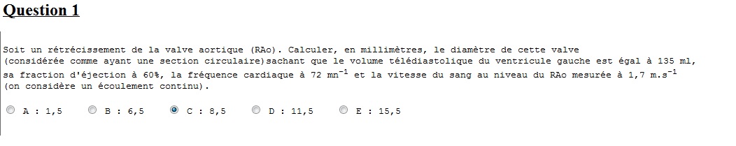

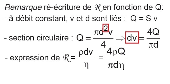

Alors voilà, j'ai un petit truck qui me chiffone: Dans la partie "Application Clinique : Réécriture du Nb de Reynolds", on "réécrit" aussi le Débit seulement pour une Section Circulaire. Mais voilà, dans cette réécriture: Où passe le "d²" ?! (image en piece jointe)
En fait, je vous demande ça car en faisant ce Qcm (ci-joint) on me demande le diamètre donc je voulais utiliser cette formule. Ais-je raison ?
Merci d'avance et bonne soirée :)

Oui , tu peux utiliser cette formule pourle QCM :)
dv = 4Q/pi d --> tu as "partagé " le d2 car d2v = 4Q/pi ( tu as divisé par d ) ;)

Ahhh !!! Je croyais que "dv" c'était comme "dv/dx".. Je suis vraiment perchée des fois ^^
Merci beaucoup Sam et bonne soirée :)
