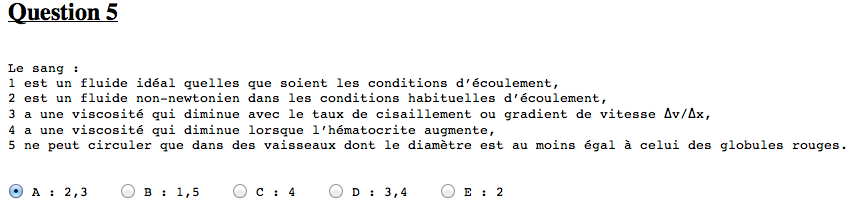

bonsoir j'ai une question concernant un qcm :
Ya pas une erreur ??
Ca serait pas plutôt réponse E ??

Mika_ a écrit:bonsoir j'ai une question concernant un qcm :
Salut Mika,
même débat, si ça tombe en concours je mets A direct, c'est la formulation qui dérange mais bon :roll: @+ :D

Messagepar Mika » 06 Fév 2012, 21:29
jsuis désolé j'avais vraiment pas fait gaffe que c'était exactement le meme sujet :oops: jvoulais pas créer un autre sujet en fait ... :roll:
Alors moi aussi j'en rajoute une couche REPONSE A les amis :D
