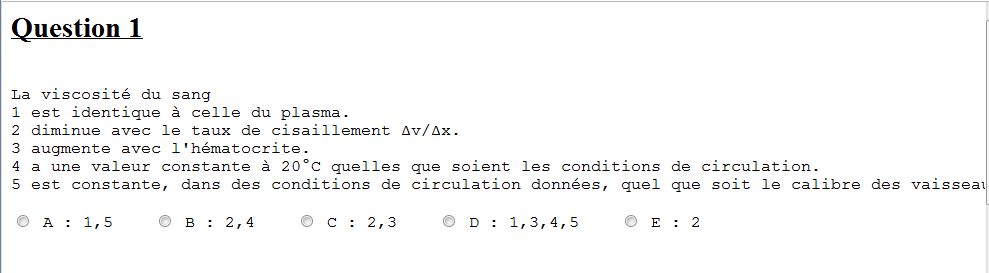

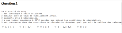

Voila j'ai un problème avec le QCM Suivant
La réponse est C selon site alors que moi je vois que l'item 3 de juste .
Taus de cisailment et viscosité évoulent bien de façon oposé ou j'ai pas tout compris? :oops: parceque l'item 2 est égalment compté juste dans un autre QCM du site

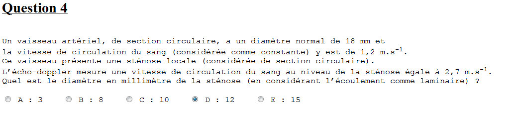

Edit :Je rajoute une autre question pour le plaisir :lol:
J'ai un soucis avec ce genre de QCM
Voila le site dis D mais moi je trouve B
J'aplique le raisonemant suivant:
S1*V1=Ss*Vs (grace a la continuité des débits) 1 pour les valeur avant la sténose et s pour les valeur au niveau de la sténose
d'ou Ss=(S1*V1)/Vs
D'ou rs=(S1*V1)/(Vs*2Pi) carS=2Pir
Et je trouve ds=8mm
Où se trouve mon erreur de raisonemnt pparceque tout les qcm de se style je les loupe :?
Merci d'avance :D

Pour ton premier QCM la question a déjà été posée et tu as la résolution ici : viewtopic.php?f=230&t=19707
Pour le deuxième QCM tu n'as pas la bonne formule !
Tu dois partir du principe de continuité des débits : S1v1 = S2v2
On a S = πd²/4 donc πd1²/4 v1 = πd2²/4 v2
Tu simplifies par π/4 et tu as d1²v1 = d2²v2
ici tu cherches d2 (le diamètre après la sténose) donc d2² = d1²v1 / v2
tu as tes données dans l'énoncé et en faisant le calcul j'ai bien trouvé 12 mm !
As-tu besoin que je détaille le calcul ou tu as compris ?

Messagepar anthonyo06 » 06 Fév 2012, 20:13
Merci vavouille j'ai tout compris je comfondais juste superfice et périmetre d'un cercle :lol:
