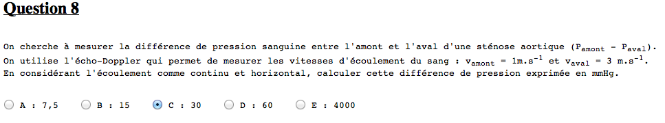

Bonsoir, voila le qcm problème
Le truc c'est qu'en faisant le calcul je me retrouve avec (1/2)x1000x(3^2-1^2) = delta P
Donc ça fait 3000 / 133 (on demande le résultat en mmHg) donc logiquement 22,5 or ce résultat n'est pas proposé ?!?
Où est mon erreur svp ?

En fait tu t'es juste trompé dans le calcul je crois (3^2-1^2)=9-1=8 donc ca fait 4000 quand tu multiplie par 0,5 et 1000 et non 3000 et après tu trouve un résultat presque égal à 30. Voila je crois que c'est juste une petite erreur d'étrouderie :)
