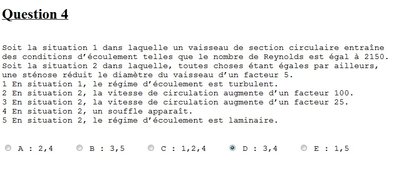

Bonsoir, j'ai un soucis avec ce QCM..
Voilà en fait je ne comprends pourquoi c'est la réponse C et pas la B ou bien une autre..
Quelqu'un pourrait-il m'expliquer ?
Merci :)

Messagepar Jonathan » 13 Fév 2012, 21:03
S1V1 = S2V2
S = pi r^2
S = pi d^2 / 4
Si d diminue d'un facteur 5, il faut que V augmente d'un facteur 25 pour que S1V1 = S2V2.
R = pdv / n --> si v augmente d'un facteur 25 et d diminue d'un facteur 5, alors R2 augmente d'un facteur 5
Donc, R2 = 10750 --> Régime d'écoulement turbulent
Bonne soirée!

Messagepar Sam » 13 Fév 2012, 21:05
Hey :)
1. écoulement turbulent si R > 10000 ( il est de 2150)
2 et 3. Q = Sv doit être constant --> Q = pi d2/4 * v --> si tu réduis ton d de 5 --> augment° de v de 52 = 25
4 et 5. R = rho d v / n . Ici tu divises d par 5 et tu multiplies v par 25 --> R = rho 25/ 5 n --> R = 5 rho / n donc ton nouveau R = 5* le R de la situation 1 --> 2150 * 5 > 10000 --> écoulement turbulent donc souffle :)
ok ? ;)

Messagepar MAnaïs » 13 Fév 2012, 21:18
Ahh !! Oui !
C 'est bon j'ai compris ! Merci beaucoup Sam et Jonathan :)
Bonne soirée à vous deux !
