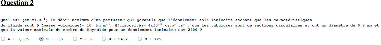

Messagepar Mika » 21 Fév 2012, 16:28
Bonjour, est ce que quelqu'un pourrait m'aider a résoudre celui la svp :
Merci d'avance

Alors pour t'aider :
Tu as le R Max en écoulement laminaire t on te demande le débit Max en écoulement laminaire.
Pour le débit c'est la formule Q = S.v et S = ...( tu sais je pense).
Ensuite Il nous faut v, et on nous donne pas mal d'info (notamment R ...)
Après reste le petit piège des unités (ml/s alors que le reste est donné en m ou m^3)
Je suis assez vague pour te laissé chercher, dis moi si tu as besoin d'un peu plus :wink:

Messagepar Mika » 21 Fév 2012, 17:01
c'est bon jte remercie j'étais parti avec la mauvaise formule ... on va mettre ça sur le compte de la fatigue :p ;)
