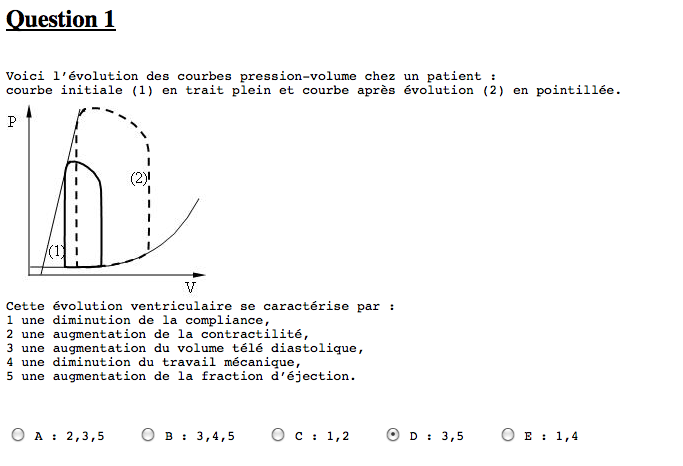

Salut à tous,
quelqu'un pourrait-il m'expliquer le qcm suivant ?
Merci d'avance

Re: Qcm biophytiro
Messagepar vavouille » 22 Fév 2012, 20:34
Bonsoir !
Ici, ta compliance est représentée par la de type exponentielle qui est en bas, et tu vois bien qu'elle ne change pas entre la situation initiale et l'évolution, donc l'item 1 est faux.
Ta contractilité est représentée ici par la droite qui touche le coin supérieur des deux "rectangles", et elle non plus n'est pas modifiée entre les deux situations, donc l'item 2 est faux.
Le volume télé-diastolique est le point en abcisse qui correspond à la partie verticale droite du "rectangle" (pour que tu visualises mieux je te renvoie à la ronéo ou aux polys de Franken). On voit bien que le VTD augmente beaucoup après évolution, donc l'item 3 est JUSTE.
Le travail mécanique correspond à la surface sous la courbe, ici il augmente après évolution, donc l'item 4 est faux.
La fraction d'éjection est calculée à partir de VTD : FE = (VTD-VTS)/VTD, donc comme VTD augmente, la FE augmente aussi !
En espérant t'avoir aidé, bonne soirée :)

Re: Qcm biophytiro
Messagepar Manon* » 22 Fév 2012, 20:37
1) Faux, la compliance ne bouge pas, l'allure de la courbe pendant le remplissage ne bouge pas.
2) Faux, puisque le point FE est toujours sur la même droite reliant l'origine et l'ancien point FE.
3) Vrai, le point est décalé vers le droite.
4) Faux, si le VTD augmente, VES augmente aussi donc le travail mécanique augmente aussi (tu peux aussi regarder l'aire sous la courbe qui augmente).
5) Vrai, comme VTD augmente.
Donc 3 et 5 -> Réponse D. :)
En espérant t'avoir un peu aidé !

Re: Qcm biophytiro
Messagepar Ludi » 22 Fév 2012, 20:38
VTS = 1er point en bas a gauche (trait plein)
VTD = 2ème pt en bas a droite (trait plein)
contractilité = courbe linéaire
compliance = courbe du bas
La base : VES = VTD - VTS
Alors sur le schéma tu vois que :
- ta post-charge (en haut) augmente donc PTS aussi
- VTS premier pt a bougé (augmenté)
- VTD deuxième pt aussi
- VES = VTD - VTS comme VTD a augmenté, VES aussi ;)
- tu vois que le travail mécanique a augmenté..c'est plus grand et gros ^^(pour faire simple)
- la contractilité et la compliance n'ont pas bougé
donc :
item 1 : diminution de la compliance FAUX ta compliance ne s'est pas verticalisée
item 2 : augmentation de la contractilité FAUX (dit plus haut rien à bougé)
item 3 : augmentation VTS VRAI
item 4 : diminution travail FAUX
item 5 : augmentation fraction d'éjection (FE) VRAI car FE = VES/VTD => VES a augmenté donc FE aussi
Réponse D

Messagepar Dawn » 22 Fév 2012, 20:49
Alors je vais tenter de t'aider :
D'après moi, sur ce graphique, on observe une augmentation de la précharge ( donc de PTD ) et une augmentation de la postcharge ( donc de PTS ).
Ce qui signifie que tu as:
- une augmentation du VTD à cause de l'augmentation de la précharge
- une augmentation (légère) du VTS à cause de l'augmentation de la postcharge
--> tu observes aussi une augmentation du VES!
- une augmentation de la FE car tu sais qu'elle est est calculée par : VES/VTD=FE ( ou aussi VTD-VTS/VTD ) donc avec la valeur de VTD (et de VTS ) que tu trouves tu sais que cette FE augmente aussi.
Voilou ! J'espère que j'aurais pu t'aider :D

Re: Qcm biophytiro
Messagepar Youyou » 24 Fév 2012, 17:05
Wouuuuaaaah génial j'en demandais pas tant! Un grand merci à tous !!!
j'espère que tes partiels se sont bien passés PA ! :)
